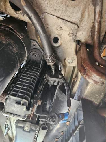

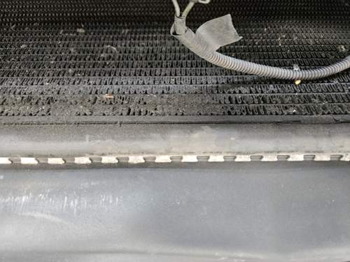

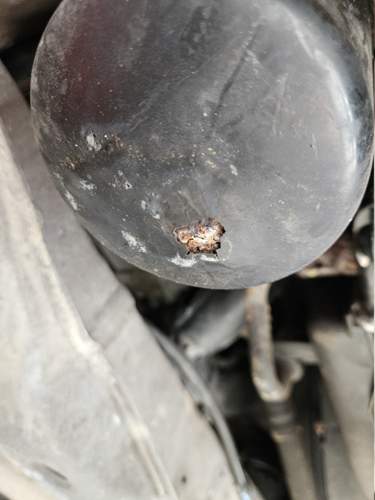

Nabend, ich klinke mich hier auch nochmal ein.
Meine Klima wurde vor ca.6 Monaten befüllt und funktionierte dann von der Kühlleistung her sehr gut, war angeblich da "dicht". Mir war aber gegen Ende der Saison aufgefallen das der Kompressor ständig an und ausgeht, meiner Meinung nach zu häufig. Bin jetzt das erste Mal wieder "richtig" bei Wärme gefahren seit 2 Monaten, jetzt kühlt sie nicht mehr und der Kompressor springt nicht mehr an. Habe ausgelesen...nur 3 bar. Also ist das Ding leer.
Habe mal Bilder gemacht, meint ihr dieses "verklebte" unten am Kondensator könnte schön eine bzw die Undichtigkeit sein? Die Patrone sieht auch nicht mehr toll aus. Habe sonst durch bloßes ableuchten so nichts gesehen. Danke!

Moin,
Den Betriebsdruck habe ich jetzt leider nicht im Kopf. Der Fülldruck liegt je nach Breitengrad ca. zwischen 0,7 und 0,8 Bar. Würde mal nachschauen wieviel fehlt - sonst Kompressorkupplung mutmaßlich mit zu großem Spaltmaß.
Undichtigkeiten dieser Größenordnung hinterlassen normal keine Spuren, auch nichts sichtbares mithilfe von Kontrastmittel.
Der Trockner sieht vergleichsweise noch sehr gut aus, da habe ich schon ganz andere gesehen. Erneuern schadet nicht, bzw. Ist bei öffnen des Systems vorgesehen, wichtig ist nur das Gewinde zu behandeln, da neue Trocknet meist aus Alu bestehen, was längerfristig zu Kontaktkorrosion führt. Häufig sind die O Ringe zwischen den Kondensatoranschlüssen platt, das wäre ggf. meine erste Vermutung für eine Undichtigkeit.
Das Verklebte am Kondensator sieht aber stark nach Durchrostung aus. Der sollte als erstes getauscht werden.
Wenn nach 6 Monaten die Anlage nicht mehr kühlt bzw. die Kühlleistung nachlässt, würde ich auf schleichenden Verlust von Kühlmittel tippen. Sollte Kontrastmittel eingefüllt sein, sollte auch nach anderslautender Meinung mit einer UV-Lampe mikroskopisch kleine Undichtigkeiten gefunden werden. Brauchbare UV-Lampen gibts im Netz für um die 10€. Ohne Kontrastmittel wirst du keine Spuren finden.
Schwieriger wirds bei Löchern im Verdampfer, da ist schwer ranzukommen. Dann käme eine Lecksuche mit Stickoxid in Frage.
Ich habe gerade mit einer befreundeten Werkstatt telefoniert, die können mit Stickstoff abdrücken. Eventuell schon morgen. UV Lampe haben die bestimmt auch...ich frage mal nach. Verdampfer wäre natürlich mies...anderes ist ja noch relativ einfach zu tauschen. Kann ja auch sein das der Verdampfer nach innen etwas undicht ist...

Ja, stimmt.
Aber wenn der Verdampfer in den Klimakasten "schwitzt" kannst du meistens am Unterboden einen schönen Streifen Kontrastmitel sehen.
Der Kondensatablauf vom Klimakasten geht ja zum Unterboden.
