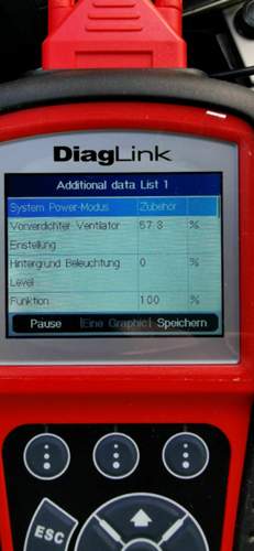

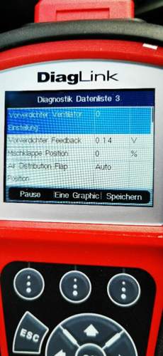

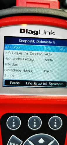

Habe jetzt mal die Klimaanlage ausgelesen.
Die Bilder hänge ich hier mal an , vlt. kann jemand mir etwas dazu sagen.
Ein Fehler liegt laut Gerät nicht vor.
Img-20200512
Img-20200512
Img-20200512
+3
Die 140kPa sind ein wenig - wenig.
So richtig weiter gekommen bin ich in der Sache nach wie vor nicht, da die Anlage auch mit mehr Kühlmittel nicht lief.
Würde das Expansionsventil oder das Druckventil eine Fehlermeldung liefern?
1,4 Bar sind viel zu wenig
entweder ist das System wirklich undicht oder der Drucksensor ist defekt
Ändert sich der Wert bei Änderung der Umgebungstemperatur ?
