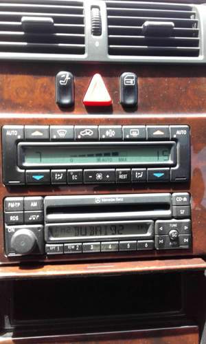

Das mit der zu geringen Kältemittelmenge kommt hin. Wenn man im Klimageheimmenü schaut, stehen da gerade mal noch 4 oder 5 Bar auf der Anzeige. Ich denke es sollten deutlich über 10 sein, oder?
@bubberz schrieb am 28. August 2016 um 14:37:32 Uhr:
also der Druck in meiner Klima (E320 04/96) liegt so zwischen 14 - max. 18 Bar; und meine laeuft 8-9 Monate im Jahr.
LG Werner

Heute den Druck abgelesen und wie man sieht steht der bei 17 Bar; bei einer AT ) Aussentemperatur von 46 Grad.
LG Werner
Druck-im-klimasystem-e320-96
