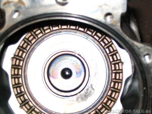

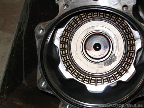

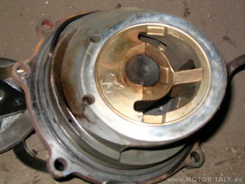

Hallo.Reinhard!
würde sagen,da wir in letzter Zeit wieder das Kompressorsterben haben,denke ich es kommt aus dem
vorderen Bereich des Klimakompressors!
bei einem war ein brummgeräusch im Klimakompressor zu hören,aber der Kunde hatte keine Zeit,1500Km war dann
der Keilrippenriemen gerissen.
Edit- und die Magnetkupplung fest gegangen!im Kompressor hatte auch dieses Nadellager gefressen!
wenn eine Klimaanlage von R10 auf R143a umgestellt wurde,sollte zumindestens der vordere Simmerring der Eingangswelle,hinter der Magnetkupplung erneuert werden,da dieser Simmerring das R143a nicht verträgt!

im vorderen Bereich ist ja ein riesiges Nadellager verbaut,zwischen Antrieb und den Verdichterkolben(Taumelscheibe),das frißt gerne und macht den Kompressor fest und im Anschluß reißt der Keilrippenriemen!
der Keilriemen  durch schleift sich durch!
