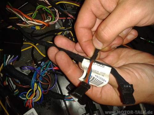

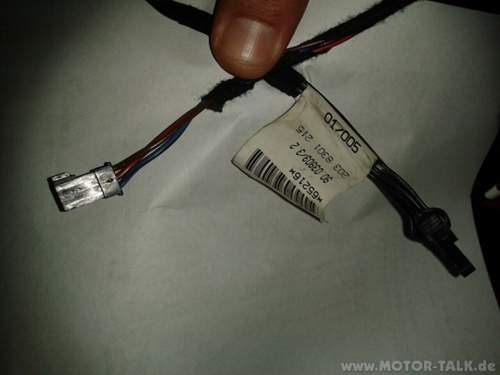

habe die Aktion mit reichlich FLUCHEN hinter mich gebracht. Alles zerlegt was für einen nicht Elektroniker erfreulicher weise recht einfach war.
Habe eine " kleine" Klima verbaut ( nur auf der linken Seite diesen Stellhebel ).
Habe weil man ja sonst nichts zu tun hat auch die rechte Seite aus einander genommen. Leider war dort nichts von Stellhebel zu finden.
Zum großen Erstaunen war der Stellhebel links L E I D E R nicht gebrochen.
HIER EIN WICHTIGER HINWEIS für die Laien auto schrauber die genauso wie ich, glauben " ein Radioeinbau kann doch nicht so schwer sein" achtet bei diesen Modell das ihr an den Klimabedienteil den richtigen dreier Stecker ( es gibt zwei davon ) wieder in das Klima Bedienteil einsteckt, da redet keiner von den Experten drüber. Erkennen tut ihr es an der Farbe der Kabel
===FALSCH=== ist der Braun Rot Blau/schwarz.
===RICHTIG=== ist der nur in Schwarz installierte.
Diese von Mir falsch angeschlossene Kabelstecker haben mich ein paar Stunden Fluchen eingebracht.....HAHAHA
Das Auto ist jetzt natürlich wieder das beste was es auf den Markt gibt....grins
Wer es jetzt noch vor sich hat den Wünsche ich viel Spasssssssss.
Seht selbst in den angehängten Bildern. Die Stecker sind wiklich beide gleich.......warum auch immer.

na dann Glückwunsch zur gelungenen Reparatur. 😁
Mich würde allerdings einmal interessieren, wo der andere Stecker denn normalerweise angeschlossen ist? Oder lag der da so lose 'rum?
Also bei meiner Reparatur ist mir da gar nix aufgefallen, dass es da zwei von geben soll.
Der Rot/Braune sieht mir irgendwie nach einer Spannungsversorgung aus (eventuell für'n Zigarettenanzünder?).
Das da nix abgeraucht ist.... 😰
hat das obere bedienteil nicht so einen stecker wie der da jetzt so rumliegt?
allerdings muss man noch sagen, es könnte auch der stecker für die lüfterdüsenbeleuchtung sein(bei komfortklima)
dieser ist glaube in allen modellen verbaut, liegt aber bei den "kleinen" klimas einfach so rum(angabe ohne gewähr)
ich glaube, ich weiß was das für ein Stecker ist.
Könnte die Spannungsversorgung für den CD-Wechsler sein(!?)
1 = braun = -
2 = rot = +
3 = blau/sw = D2B Wake up
Aber schon interessant, dass 112lutz's Klimabedienteil noch funktioniert...,
...oder er hatte noch dem Umbau den Stecker für die Spannung zum CD-Wechsler am Radio nicht angeschlossen gehabt und richtig Glück gehabt....
