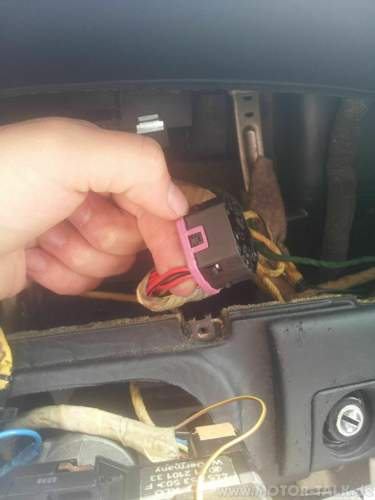

Hey Community.
Ich habe irgendwo in einer nicht zugänigen Stelle einen Drahtbruch. Bekomme am Magnetschalter unten 2V raus. Da ich den Draht nicht richtig nachzupfen kann hab ich einfach beschlossen diesen stillzulegen und stattdessen einen Neuen zu verlegen. Die Frage ist jetzt dabei: Von der Klemme 50 beim ZAS gehen 2 Drähte weg. Einer soweit ich weiß geht direkt ohne Unterbrechung zum Anlasser. Jetzt weiß ich natürlich nicht ob der 2. Draht auch in Ordnung ist und wo dieser hinführt.
Im Anhang hab ich noch ein Bild reingestellt, wo man die 2 Drähte sehen kann die ich meine. 🙂
LG
20140430-110056

Egal welche Stromlaufpläne ich durchsehe, ich finde immer nur ein rt/schw kabel an Klemme 50 vom ZAS, das über die Zentralelektrik (Sicherungskasten) weiter an ein schwarzes Kabel zum Anlasser geht. Deshalb würde ich die Verbindung zur Zentralelektrik nicht kappen, da dort evtl. beim starten was geschaltet wird. Kontrolliere mal, ob an PIN E50A der Zentralelektrik die Spannung ankommt. Wenn ja, würde ich nur das schwarze Kabel von da zum Anlasser prüfen und evtl. ersetzen.

1. Habe ich einen neuen ZAS verbaut und der schaltet auch durch. ^^
2. Wie finde ich die Bezeichnung PIN E50A? Ist der irgendwo angschrieben?
Ja und dass der Draht in die Zentralelektrik rein läuft konnte ich leider nicht nachverfolgen. Mich würde brennend interessieren was ich noch schalte wenn ich den Motor starten will.
Was ich auf die schnelle erkenne ist, das das Kabel u.a. zum Relaisplatz 8 geht. Beim Diesel wird z.B. das Vorglührelais damit gesteuert. Beim Benziner hab ich das noch nichts gefunden.

Ich denke das Kabel vom ZAS müßte in den Steckplatz F Pin50Z gehen.
Soweit ich das sehe ist das der 2 Stecker von außen in der 6er Reihe der Zentralelektrik. Ich habe leider kein Bild im www gefunden.
Da sollte sich aber sio ein dickes schw/rt Kabel finden lassen. So viele dicke 2,5mm² Kabel gibt es da nicht.

Schau mal hier.
http://audi100.net/.../einbau-lichtupdate.html
Da sieht man die Zentralelektrik inkl. Beschreibung von unten. Steckplatz F (für den F50Z) scheint der braune Stecker zu sein und weiter unten sieht man auf den Bildern auch ein rt/schw dickes Kabel. Könnte evtl. das gesuchte sein?
Zum Anlasser sollte dann ein schwarzes oder rotes 2,5mm² Kabel am gelben Stecker E (Pin E50A) gehen.

Den fehler hab ich schon. Vom ZAS geht der rt/sw 2,5er zum Sicherungskasten von dort ist er nur gebügelt und geht über den anderen Stecker zum Anlasser. Verbindung vom Bügel zum Anlasser war nicht mehr gegeben hab den Draht im Motorraum neu gezogen und siehe da ich kann wieder mit dem Zündschloss starten 🙂 Lg
