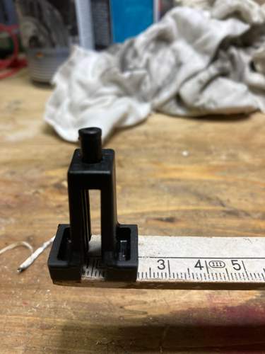

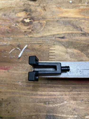

Moin,
das Teil lag links im Kofferraum über dem Radhaus, also unter dem Scharnier.
Das Dach funktioniert, keine Klappergeräusche.
Könnte es A2307910029 sein?
Auf der Explosionszeichnung sieht es ähnlich aus, aber wenn ich das beim Ausleuchten und nachschauen am Auto richtig geortet habe, ist es beidseitig vorhanden.
Am Heckdeckelscharnier kann ich nichts finden.
Der Nippel unten ist NICHT konisch.
Ich habe keine Ahnung wo es hingehört.
Zur Info ich musste ja den Bowdenzug C-Säule Excenter einstellen. Das ist ein paar Wochen her, kann es aus dem Bereich stammen?
Ich finde einfach nichts und hoffe auf Tipps.
Danke
Ben
Breite
Höhe
Im Hohlraum Rillen

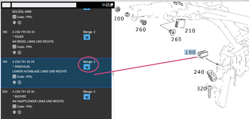

Hallo Ben,
ja, es dürfte der Anschlag Hutablagensteuerung sein, siehe Anhang. [Stückzahl 2]

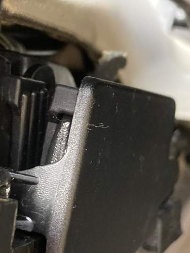

Ich habe es gefunden. 😀
Hinter der kleinen schwarzen Verkleidung, die die Feder und Bowdenzug an der C-Säule verdeckt oben verdeckt.
Welchen Nutzen es da hat, keine Ahnung.
Foto ist das Dach in Beladestellung. C-Säule Fahrerseite.
