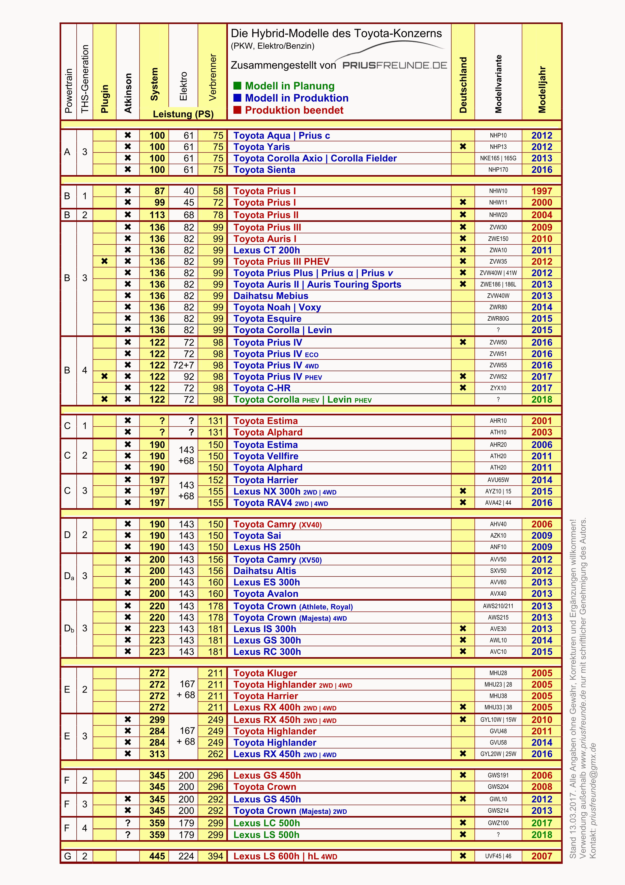

Bitte nicht verwechseln: der Yaris Hybrid hat ein e-CVT-Getriebe aus 2 E-Motoren, einem Planetenradsatz und einer Reduktion, was sich alles zusammen Hybrid Synergy Drive, Generation III nennt. Wenn du Maschinenbau studiert hast, kannst du dir das selbst erklären, sonst hier mal ein Versuch:
Diese Tabelle ist wichtig, der Yaris hat ein Toyota Hybrid System Gen III:
http://www.priusfreunde.de/.../Tabelle_Toyota-Hybride_13-03-2017.png
Und diese Videos:
https://www.youtube.com/playlist?...
--> Prius 2nd gen (für Grundlagen) und 3rd generation
