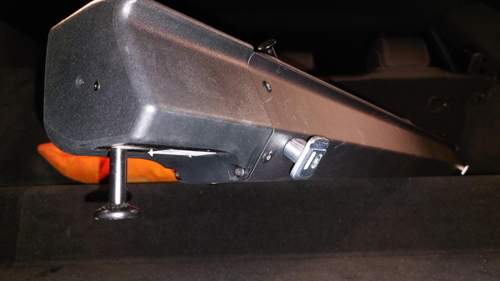

Moin zusammen,
In meinem grad erstandenem S213 Mopf stelle ich fest, dass da im Kasten des Gepäckraum-Netz-Rollos ein kleiner Gegenstand hin und her rutscht. Könnte eine kleine Münze sein. Nervt, rutscht in Kurven hin und her, rutsch-pling-rutsch-pling...
Das Teilchen ist durch die Ritze neben dem Netz-Rollo nicht zu finden, auch durch drehen und schütteln ist es nicht herauszubekommen.
Nächster Versuch wäre, den Kasten an den Kopfseiten zu öffnen, scheint aber vernietet zu sein, Herausdrehen der vorhandenen 2 Schrauben nutzt nix.
Hat das schon jemand gemacht?
Ausbohren der Nieten und neu vernieten bekäme ich hin, ich möchte vermeiden, dass ich was zerstöre.
VG Sukram

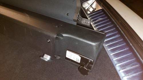

Kannst mal ein Bild machen von der Kassette und zwar von den Seitenteilen. Es gibt da verschiedene Ausführungen.
Hier Bilder vom Kopf an der rechten Seite

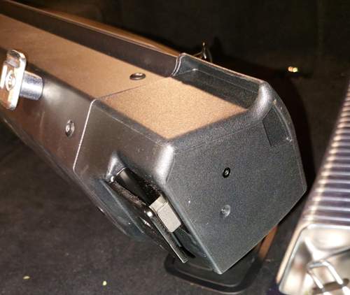

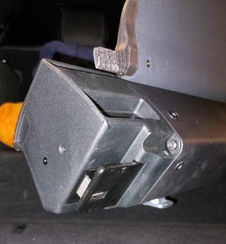

Das "aufgesetzte" Teil am Ende ist der Behälter mit der Spannfeder. Davon Finger weg! .... sonst sind die Finger weg. So ein Geräusch würde mich auch nerven. Habe gerade mal überlegt, was ich machen würde. Ich würde an der Unterseite der Box (gegenüber der Seite von der Feder) mit einem Dremel ein kleines Fenster rausschneiden um das Klapperteil zu entfernen.
Ja, mit der starken Feder kann es wohl sehr brenzlig werden. Ist der Federmechanismus beidseitig verbaut?
Hier auch noch Fotos von der linken Seite mit dem Verriegelungsschloss.
Die Idee mit dem Fenster nehme ich als letzmögliche Abhilfe mit. Davor probiere ich noch den Magneten und noch mehr Schütteln/Drehen/Rollen.
Bild #211601323
Bild #211601325
Es gibt nur 1 Feder. Die ist nach meinem Kenntnisstand auf der Beifahrerseite, also rechts. Auf dem Bild sehe ich eine 20er oder 25er Torx-Schraube. Wäre interessant zu wissen, was diese hält.

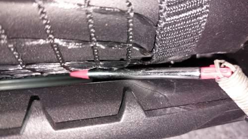

Auflösung: nach weiterem drehen und wende bei ausgezogenem Netzrollo tauchte der Übeltäter unter der Ritze auf und konnte mit des Autoschraubers wertvollstem Tool, der flexiblen langen Greifpinzette, herausgezogen werden: eine Art Zeigestift, mit Kunststoffspitze, etwas ausziehbar.
Mannomann.
Übrigens: die Kunststoffkappe am Kopfteil links lässt sich auch nicht lösen, wenn man die Schraube herausdreht.
