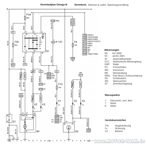

Habe nun schon eine Weile ein elektrisches Problemchen mit meinem Omega.
Und zwar habe ich so ein bis zwei Mal den Monat eine total leere Batterie innerhalb von 24 Stunden. Bin in letzter Zeit so ziemlich immer täglich abends gefahren, also stand der Wagen ca. 22 Stunden. Ca. 20-30 Mal startet er dann ohne Probleme und dann einmal um die 5V. Also muss ich sporadisch einen Verbraucher haben der an beleibt. Letztens war ich ca. nach 10-12 Stunden am Wagen, schon beim Aufschließen gemerkt, dass es sich schwach anhörte, also versucht zu starten, wieder tot, Spannung gemessen um die 7 Volt, da ich keine Motivation hatte den ADAC zu rufen, hatte ich ihn so drei Tage stehen gelassen. Nach drei Tagen dann den ADAC geholt, in diesen drei Tagen ist die Spannung nicht weiter gefallen, dh. ich muss durch den Startversuch den Verbraucher abgeschaltet haben.
Irgendwie bin ich der Meinung, Klemme W (wenn ich richtig liege, Zündschlüssel auf pos. Eins zurückgedreht), sich halt gelegentlich nicht abschattet.
So nun zu meiner Frage, an welchem Teil könnte es liegen das Klemme W nicht ausgeht?!
Vielen Dank schon mal.
LG Sebastian

Und zu dein Problem, da wird mit sicherheit ein Relais hängen bleiben aber welches das muss man durch Testen.
So was hatten auch mal die Autodoktoren bei VOX gehabt. da war es ein Relais für ein Schiebedach was garnicht verbaut war.
Dachte man könnte auch einfach auf meine Fahrzeuge gehen und es dort nachschauen, aber gut werde dann mal heut Abend noch alles Zusammenschreiben.
Also einen Zellenschluss (defekte Batterie), schließe ich aus, da ich wie gesagt schon ne neue Batterie drin habe und die alte ist jetzt in einem Wagen meiner Eltern gelandet und läuft dort wunderbar. Außerdem würde das auch nicht erklären, warum, nach einem Startversuch bei 7 Volt, sie auf einmal nicht mehr weiter sinkt.
Also ist für mich die einzige Erklärung das noch ein Verbraucher läuft, wie ja schon erwähnt wurde, ein Relai gelegentlich hängen bleibt oder das aus irgendeinem Grund Klemme W nicht ausgeht, sprich Zündschloss defekt oder irgendwas an der elektronischen Steuerung dazu. Da ich eine Zeit lang mal meine Verstärker an dem PIN 6 (Original remote vom Bose Verstärker) vom NCDC zu hängen hatte ging dieser gelegentlich nach einem Moment wieder an und blieb an. Darum habe ich das remote vom Verstärker umgebaut und seit dem nicht mehr das Problem. Kann mir jemand Sagen wie der PIN 6 beim NCDC geschaltet ist? Dachte halt immer über, klemme W darum halt auch meine Frage, welches Elektronischen Bauteile für Klemme W zuständig sind?

Klemme W wird dir da nicht den Ärger bereiten.
Sonst würde der "Schlüssel steckt" Warnsummer ansprechen.
Zuendanlassschalter-mj-00-01
Stimmt, da hatte ich gar nicht dran gedacht.
Der Plan ist aber auf alle Fälle schon mal hilfreich. Auch wenn er im ersten Moment etwas verwirrend ist, werde mich mal am Wochenende mal genauer damit auseinandersetzten, auf alle Fälle schon mal danke. Melde mich, wenn ich noch Fragen habe bzw. irgendwie voran gekommen bin. Bzw. vielleicht hat ja noch jemand Ideen, wie ich das Problem gelöst bekomme.🙂
