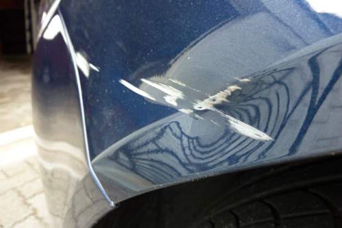

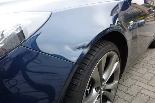

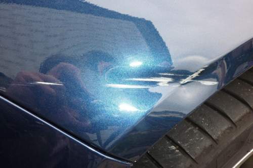

bin in der Garage gegen eine Holzkiste gefahren die im Regal stand. Ich bin bereits bei mehreren Lackierereien gewesen die angeblich auch Smart Repair und Spot Repair anbieten. Allerdings wollen die alle ausbeulen, spachteln und den Kotflügel komplett lackieren. Die Angebote liegen zw. 450 und 500 Euro. Lässt sich der Schaden wirklich nicht anders beheben? Kennt jemand einen wirklich guten Beulendoktor im Raum MK, HA, GM, DO, OE, etc. der das vielleicht so wieder hin bekommt ohne zu Spachteln? Bin bei der DEVK versichert, da ist in der Teilkasko ein Parkschadenschutz integriert. D.h. wenn der Schaden per Beulendoktor beseitigt werden kann und nicht mehr wie 250 EUR kostet, muss ich lediglich 50 EUR selbst bezahlen und den Rest übernimmt die DEVK, ohne Rückstufung des Schadenfreiheitsrabattes in der Vollkasko.

Hallo ! Ein Beulendoktor kann da meiner Meinung nach wirklich nichts mehr machen. Dafür ist die Beule einfach viel zu stark eingedrückt, und sie hat auch einen ziemlich starken Knick im bereich der Radlaufkontur.
Gruß, Stefan
Das ist eine wirklich schlechte Stelle. Der Kotflügel ist relativ flexibel, aber über die Kante spachteln usw. ist nur mit sehr flexiblem Spachtel denkbar. Hast du schon mal angefragt was ein neuer kostet inkl. Lackierung?
MfG BlackTM

Im vorliegenden Fall wird normalerweise ausgebeult, gespachtelt und der komplette Kotflügel neu lackiert.
Kannst froh sein, wenn der Lackierer den Farbton und die Verteilung der Metallicpartikel trifft. Im Werk verwenden sie nämlich einen anderen Lack, ich vermute, die Pulvern sogar. Dein Lackierer hat da nur so nen wasserbasierten Spritzlack.
Mach am besten ein Tatoo drauf. 😁
Richtig, im Werk wird die komplette Karosse elektrisch geladen und entsprechend lackiert, incl. der im Lack befindlichen Partikel.
Der vom Lackierer gemischte Lack ist genauso wie der originale auf Wasserbasis basierend, aber genau die Richtung der Partikel mit dem entsprechendem Lichtwinkel zu treffen ist ausgeschlossen.
Daher würde ich persönlich zu einem Weichdrücker tendieren, zumindest mal den Rat einholen.
Ein guter Lackierer bekommt das sauber hin- hab nen ähnlichen Schaden vor ein paar Wochen gehabt- gleiche Stelle...
Laß den Übergang unbedingt im Kotflügel machen- also nur ca. das vordere 1/3 lackieren. Zu 95% bekommt man das gedrückt- verbleibende Unebenheiten könnte man spachteln- zinnen wäre aber zu bevorzugen...
