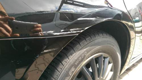

ist das schadensbild ungefähr vergleichbar wie auf den bildern ?
Mir ist einer vor kurzen an mein Auto gefahren (siehe Bild) Schaden beläuft sich auf 1500€! Auto war letzte Woche von Mo-Do in der Lackierung. Ich denke schon das dass hinkommt mit den 2000€ Schaden, Wird wohl ne neue Stoßstange werden müssen.
Imag0862

@spowling schrieb am 2. Mai 2016 um 21:27:41 Uhr:
bei deinem auto ist ja auch der hintere kotflügle eingedrückt. da würde ich die 1500e sofort akzeptieren, weil da ne menge karrosseriearbeit auf einen zukommt......kotflügel, richten, ziehen, abschleifen, lackieren und und und.
aber für ne neue stoßstange und lackieren 2000€???
Der Schaden hier ist nicht einmal nur annähernd vergleichbar mit dem des TE.
