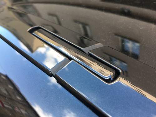

nach wenigen Tagen F33 hatte ich das Problem, dass am Verdeck auf der rechten Fahrzeugseite ein Teil abgebrochen ist (s. Bild). Bei jeder Fahrt ist das Ding dann quasi "aufgestanden" und zeigte nach oben.
Hatte das schonmal jemand? Ist das Ding nur eine Abdeckkappe oder hat das Teil irgendeine mehr oder weniger wichtige Funktion? Auf der anderen Fahrzeugseite ist dieses Ding ganz fest und unbeweglich.
Mein Auto ist nun schon seit Mittwoch in der Werkstatt und voraussichtlich dauert es noch bis Dienstag. Für so ein kleines Teil eigentlich eine ziemlich lange Reparaturdauer.....

Lustig, hatte vor einigen Tagen das selbe Problem! Beim Dach öffnen hat es geknackt und kaputt war das Teil! Ging bei mir auf Garantie und die Reparatur dauerte keine Stunde! Ich schätze aber das dies eine Schwachstelle von der Dachkonstruktion ist.

Die Kosten sind jedoch im Rahmen. Ich fragte natürlich ebenso, was kostet die Reparatur wenn ich aus der Garantie bin. Mein Autohaus sagte mir das dies um die 100,- Euro liegt. Aber man nimmt den Fall auf und sollte es sich dieses Problem vermehren dann wird es sicher eine Kulanzlösung seitens BMW geben.

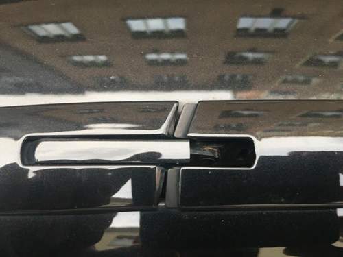

Offenbar bin ich vom Pech verfolgt..... Einmal Verdeck auf und später wieder zu - anbei das Resultat. Antwort vom Händler zur weiteren Vorgehensweise steht noch aus. 🙁
😰 oh mann, das gibt's ja nicht.
Das nenn ich mal spektakuläres Pech.
Auf die Anwort bin ich auch gespannt.

Ich "darf" nächste Woche zur Reparatur kommen, und die Teile sollen dann schon fertig lackiert vorhanden sein, dass der Austausch schnell geht.
Ich muss trotzdem nochmal was fragen - ich traue mich jetzt in dem Zustand nicht, das Dach noch zu öffnen oder zu schließen. So "offen" wie diese Stelle jetzt ist - läuft da Wasser in das Verdeck bzw. den Mechanismus, wenn es regnet?
Kann jemand mal bitte bei sich das Dach ein kleines Stück öffnen und dann an dieser Stelle schauen, ob und wohin da was eindringen kann!? Ich möchte das Verdeck jetzt im Moment wirklich nicht betätigen und habe aber auch keine Lust, dass nach Regen das Auto innen unter Wasser steht.....
Danke!
Da kann nichts passieren, wie Wassereinbruch oder so.
Öffnen würde ich es aber auch nicht mehr.
