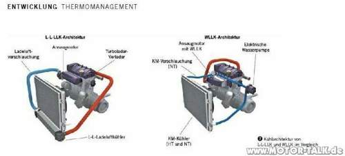

Funktionieren tut es ja irgendwo oder ? Gibt ja einige Autos bei denen das so ist 😁
http://www.atzonline.de/.../...tkuehlung-fuer-Verbrennungsmotoren.html
Da findet man auch dieses Bild.
Lllk
Original geschrieben von metalhead79
Wo kommt denn da das kalte Wasser her?
Gruß Metalhead
Der Ladeluftkühler ist vom F01. Diese hat einfach 2 Kühlkreisläufe. Einen für den Motor und einen kleineren für die Ladeluft und die Steuergeräte.

Nein über den normalen Wasserkreislauf kühlt kein Auto, wie soll man auch mit 90-100°C heißen Wasser kühlen.
Das Bild sieht für mich danach aus, dass das System dazu dient, die Ladeluftkühlung bei Bedarf ein- und ausschalten zu können. Wenn man stärker kühlen will, braucht man ganz sicher einen größeren oder zumindest leistungsfähigeren Kühler, denn auf Dauer kann die Wärme nur an die Umgebungsluft abgegeben werden.
Das bezweifle ich ja auch nicht, hätte halt gerne gewußt wie's funktioniert.
