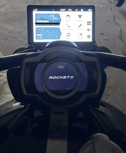

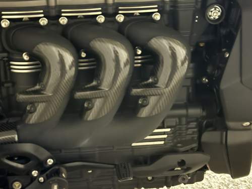

Das Regenwetter für sinnvolle Dinge genutzt.
Neu, mit 0 km? 😉
Krasses Pferd!
@HmGer schrieb am 19. Mai 2024 um 16:16:59 Uhr:
Neu, mit 0 km? 😉
Als ich sie 2021 beim Händler abgeholt habe ja.
