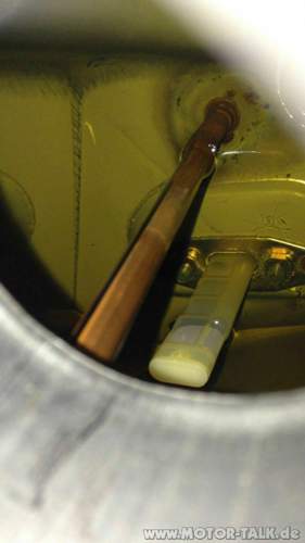

Warum gibt es Kraftstoffhan 1. und kraftstoffhan 2.?
Bild im anhang
Nr. 1 ist wie es aussieht nur die Rohrkonstruktion die aus dem Tank herausragt, ohne Umschalter. Das ganze läuft dann über 2 Leitungen (wohl ON und RES) zum Hahn Nr. 2, das ist der wo du umschalten kannst (ON / PRI / RES / OFF) und von dort geht dann nur noch eine Leitung direkt zur Vergaserbrücke.
da steht ja, könnt am Filter liegen
ok und wo soll da jetzt die Membrane liegen/sitzen? am kraftstoffhan Nummer 1?

Die Membran kann nur an dem Hahn sitzen, wo der Unterdruckschlauch rangeht. Das ist wohl Nummer 2, wenn ich das im Bild richtig erkenne.
ich hätte jetzt gedacht das diese Membrane ne art Filter ist, die im kraftstoffhan 1. verbaut ist.
wegen dem Foto welches ich als Anhang beigefügt hatte
Die filtert nix, die öffnet. Der Unterdruck saugt die Membran wodurch die Kraftstoffzufuhr freigegeben wird.

achso also sowas wie eine art Ventil. das bedeutet wenn die defekt ist kann ich sie unter umständen nicht austauschen und es muss ein neuer hab her.
Edit: so schaut es im Tank aus. Der weiße stab ist wohl vom kraftstoffhan 1.
Bild im Anhang
Jop und das lange durchgehende Rohr dürfte die Entlüftung sein.
Deinem Link zufolge gibt´s bei der GS500 ja öfter mal Probleme mit dem Benzinhahn.
Wenn also kein geknickter Schlauch oder sonstige Beschädigung dort vorliegt, würde ich wohl mal über einen anderen Benzinhahn nachdenken.
Die Durchlassstellung von Hahn 1 hast du mal kontrolliert entsprechend der Beschreibung / Bilder in deinem Link?

Wenn das Mopped auf PRI läuft, dann stimmt mit dem Benzinhahn was nicht.
Vermutlich im Bereich der Membran beschädigt oder verdreckt.
Benzinhahn 1 ist übrigens dafür da, dass man den Tank abnehmen kann ohne Schweinerei zu veranstalten.
Wenn ich mir das Foto so ansehe, ist dein Tank relativ leer.
Schalt mal auf Reserve, ob der Motor dann läuft.
Der in deinem Foto rechte Bereich, wo das Filtergewebe nur oben ist, versorgt den Motor mit Sprit, wenn der Benzinhahn auf ON steht. Auf der linken Seite geht das Filtergewebe nach ganz unten. Dadurch wird die RES-Stellung mit Sprit versorgt, wenn der Tank fast leer ist.
Wenn das Mopped auf RES läuft, fahr zur Tanke, tank voll und erfreue dich an einer erfolgreichen "Reparatur" 😉
Also bedeutet es, das er auf Reserve laufen müsste, weil nicht genug Sprit im Tank.
Ich fahre zur Tankstelle und Tanker gerne mal voll. Dann ab auf die Bahn und notfalls mit pri bis nach
Hause. Reserve sind laut Werkstattbuch 3,5 Liter.
Das würde ja bedeuten, das wenn jetzt 5 Liter im Tank sind er auf on laufen müsste.
Im Zweifelsfall, habe ich einen großen Benzinkanister.
Ich könnte also im Zweifel den ganzen Sprit im Kanister ablassen. Ich werde gleich berichten
Ob bei vollem Tank alle gut ging.
