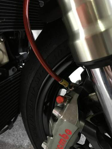

HEL habe noch nie verbaut. Nur Spiegler und Melvin. Aber die zahlreich. Erst vorletzte Woche an der R80RT. (Spiegler)

Klar taugen die was.
Namhafter Hersteller der auch viel im Rennsport ausstattet.
Habe ich an meiner Renne 848evo verbaut.
