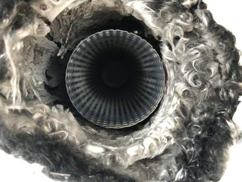

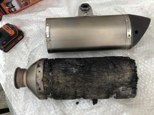

Grad meinen Akrapovic zerlegt. Die Dämmwolle bröselte teils ganz schön raus. Daher wohl so blecherner Klang.
Vermute mal der feinmaschige Teil bleibt auch wenn er in der Anleitung nicht vorhanden ist. Aber ist halt so ein Universalkit. Zahl ja nicht die Unsummen für das Akrazeug.
Meine Laufleistung damit etwa 33000 km. Aber war nicht Erstbesitzer vom Topf. Daher kann er schon gut 40.000 runter haben.
Akra1
Akra2
Akra3

Liegts am Zubehör Puff? Dieses Akra Zeuch is ja auch nich gerade billich.
Das ist von Akrachowitsch so gewollt, dass die lauter werden.
It‘s not a bug, it‘s a feature.
Absorbtionsdämpfer / Resonanzdämpfer .
Die einen schiessen nach und nach die Dämmwolle raus und die anderen haben halt Kammern in denen der Schall zum Teil verschwindet.
Nicht ganz neu .
Naja, "Schuld" wenn man so will ist ja eh nur das Abgasreinigungszeug namens Kat der gleich vor dem Endschalldämpfer sitzt und so für Temperaturen sorgt die es so früher halt vermutlich nicht gab wenn ich mir das orange Glühen von hinten so ansehe. 😉
Meine alten Akras musste ich nie stopfen aber da flogen auch die 3 Kats als erstes raus weil man sonst nix transportieren konnte ohne das es anschmorte. Werte bei der AU hab ich trotzdem geschafft. Mag auch daran liegen das damals die Maschine besser eingestellt war als ab Werk. Vorher gabs Fehlzündungen, waren dann weg. Hab halt ein Herz für Tiere die sonst immer durchdrehten. ^^
Und das sie lauter werden ist das eine. Der blecherne Klang war aber einfach scheiße. Lautstärke ist nicht alles.
