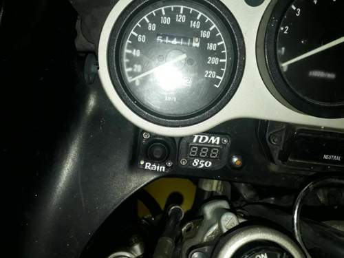

Mit der App kann man die Parameter einstellen, z.b. wie viel geölt wird,..

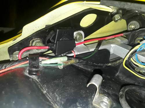

Die Box ist auch fertig geworden
@Ninja-Racer schrieb am 16. Mai 2019 um 13:20:00 Uhr:
Und was kannst du in der App einstellen?
Wieviel in welchen Intervallen geölt werden soll, getrennt nach Trocken, Regen und Offroad. Man kann nachgucken, wieviel schon geölt wurde, und noch ein paar Details mehr. Und man kann probieren, ob die Pumpe funktioniert.
Und der Öler ölt nur, wenn man wirklich fährt, im Stand wird nicht geölt, egal, ob und wie lange der Motor läuft. Gemessen an den Kosten ist der Rehoiler genial.
Kettenöler ist bis auf den reedkontakt fertig.
Funktioniert soweit gut.
Die Bilder sind alle mit Blitz wegen schlechtem licht. Also alles ungeschönt und seid der letzten Regenfahrt auch dreckig.
Das sieht ja echt übersichtlich und relativ simpel aus - Danke für die Bilder! Welche Pumpe und was für einen Tank hast Du verwendet?
Pumpe hab ich eine Dellorto Ple Pumpe und einen 100ml Tank.
Die Pumpe samt Tank ist unter dem Tank verschwunden wenn ich ihn runtermach mach ich davon auch noch ein Bild.
Leider muss bei der tdm immer die ganze Verkleidung weg, damit man da hinkommt.
Der Öler funktioniert soweit gut, wobei ich wegen den Prüfungen Grad wenig zum fahren komme.

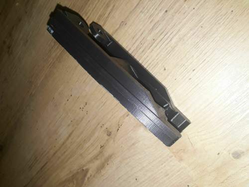

Hab ein paar Detailverbesserungen an meinem Kettenschleifer für die TDM gemacht.
Und hab ihn zweigeteilt, um ihn besser drucken zu können.
Sogar mit Nut für den Ölschlauch 🙂
