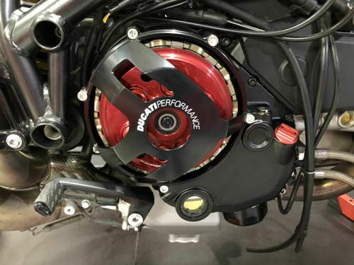

Heute ging es mal wieder etwas voran mit dem Projekt Trockenkupplung.

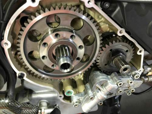

Mutter vom Primärrad konnte mit der extra dafür bestellten Nuss angezogen werden.
Dafür müsste ich mir noch was einfallen lassen wie ich gegenhalte um die mit 195NM anzuziehen.
Dann den Gehäusedeckel mit Dichtmittel aufgesetzt und verschraubt.

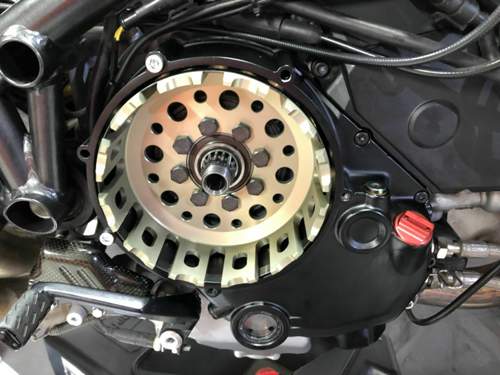

Korb montiert. Auf diese Schrauben muss Dichtmittel.

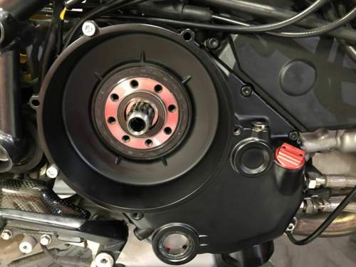

Dann die Antihoppingkupplung zusammengebaut und rein damit.
Beläge in der Richtigen Reihenfolge rein und Druckplatte drauf.
6 Federn und Schrauben rein. Fertig. Zum Schluss das Cover drüber und gut.

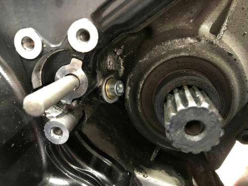

Jetzt muss ich noch eine Schraube tauschen die hinter dem Kettenritzel sitzt.
Leider habe ich die blöde Mutter vom Ritzel heute nicht aufbekommen. Shit...

Mit einem Schlagschrauber war die Mutter vom Ritzel in Nullkommanix auf.
Sowas steht jetzt auch auf dem Wunschzettel.

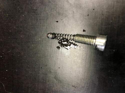

Schraube, die für den Ölfluss zur Kupplung da ist, getauscht.
Gleich alles gereinigt, wenn schon mal das Ritzel unten ist. Öl rein und siehe da.
