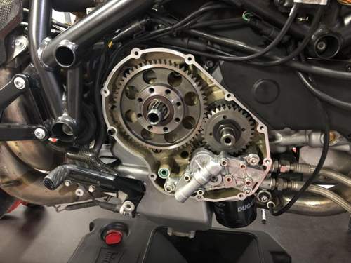

Projekt Trockenkupplung hat begonnen.
Jetzt muss ich mir einen Abzieher bauen oder besorgen um das Primärrad von der Kurbelwelle zu ziehen.
Kann man kaufen, aber 185€ sind mir dann doch zu viel für einmal verwenden.
Mal sehen wie weit ich am WE komme.

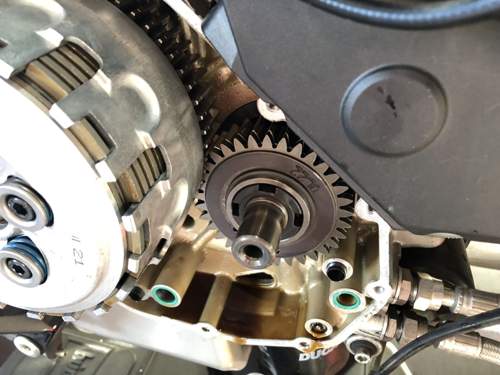

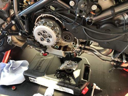

Step 2 Umbau auf Trockenkupplung
Alles wurde ausgebaut.
Der nachgearbeitete Schlüssel für die Nutmutter hat gepasst und den 190NM Anzugsmoment standgehalten.
Dann kam der Abzieher für das Primärrad dran.
Hab echt gedacht, das Ding zerlegts in mehrere Teile.
Aber dann flog das Primärrad inkl. Abzieher mit einem lauten Knall durch die halbe Garage. Stand zum Glück seitlich. ;)
Projekt konnte aus Mangel an einer 32er langen Nuss heute nicht beendet werden. :mad:
Dabei habe ich gedacht, meine Hobbywerkstatt ist gut ausgestattet. Mist ....
Nächste Bestellung ist ausgelöst.

Es gibt auch Nüsse, die aussen 6 kant haben. Da könnte die welle mittig durchpassen...
Hast du beim abzieher auch mal mit einem hammer angeklopft?
Wenn die Welle dadurch passen soll, muss das aber auch mindestens ne 3/4" Nuss sein. Da ist der Sechskant dann auch nicht viel kleiner als 32 ;)
Naja, mein russisches Werkzeug geht glaube bis sw46 :p
@Papstpower schrieb am 3. März 2019 um 21:35:45 Uhr:
Nein hab keinen Hammer angesetzt.
Da das Zahnrad auf der Kurbelwelle sitzt, wollte ich das nicht.
Vorher hab ich das Zahnrad mit der Heißluftpistole 10min erwärmt.
Das Zahnrad war 20min später immer noch feuerheiß.
Die in 32 ist bestellt.
Sollte Mittwoch da sein. Eher komme ich eh nicht dazu.
