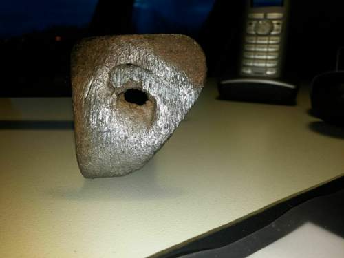

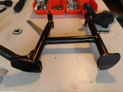

Nach dem ganzen Steuerketten Gedöns und der neuen Kupplung musste mal was herhalten, was meist etwas stiefmütterlich behandelt wird, Ergebnis dieser Behandlung siehe Bild 1. Deswegen habe ich gehandelt und 2 neue Platten aufgeschweißt. In dem Zuge alles zerlegt, gepflegt und teilweise erneuert.
Rechter Fuß durchgescheuert
Zwei neue Platten

Für alle, die mit deinen Bildern Lust bekommen, das auch anzugehen:
Vor dem E-Schweissen den Ständer ausbauen (gar nicht so leicht...) sonst gehen
die Sensörchen kaputt.
Und für Dich: Vorsicht in den ersten Kurven 😁😁
@TDIBIKER schrieb am 11. Januar 2019 um 12:48:24 Uhr:
Danke Jo, aber ich habe statt der angebotenen 8 mm nur 5 mm genommen, sollte also passen. Und wenn nicht wird es passend gemacht.
Und ja, zum schweißen Hauptständer demontieren und zerlegen. Abgesehen vom Steuergerät, die Hülsen des Hauptständers sind Gummi gelagert, das könnte schmelzen.
Hauptständer demontieren geht bei der K dank eines Motorradhebers (Danke Lew) einfach, 8er Inbus auf den Luftschrauber und 30 sec Angst. 😁
Montieren ist etwas fummeliger, denn Seitenständerschalter und eine Auspuffhalterung sind involviert.

Man könnte ja den Lagerbock plus Seitenständer montieren und den Hauptständer weg lassen. Aber mir würde dann was fehlen, da ich zu 99% eben diesen nutze.
Hauptständer und Seitenständer sind unabhängig voneinander am Lagerbock montiert.
