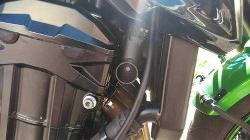

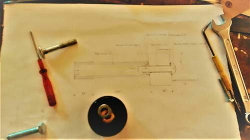

So, hier sind die Fotos. Ich hoffe, das genügt als Bastelanleitung.

Alter 🙄, das is wohl ned dein ernst ?
Is doch jetzt ein schlechter Scherz😁😁
Willst doch ned wirklich ..diese Dinger .... an das schöne neue Moped schrauben ...?😕
Wie Du siehst, ist es bereits geschehen...
Es kommt wirklich nicht oft vor, dass Blonsede und ich einer Meinung sind, aber das hier ist einer dieser seltenen Fälle.
Essen und Mode ... das ist die Domäne der Franzosen.
Außerdem haben diese langen Sturzpads das Potential, auf Grund des Hebels den Rahmen verbiegen zu können. Das leitet eine Torsionsbewegung in den Rahmen.
Das ist ein Grund, warum als Schutz eher Bügel mit mehreren Befestigungspunkten verwendet werden.
So sieht es aus, kontraproduktiver geht es nimmer. Da wird aus jedem kleinen Rutscher über ne Kante ein wirtschaftlicher Totalschaden. 😁
Das ist das Teil von Motech...
http://shop.sw-motech.com/.../...it__Schwarz__Kawasaki_Z900__16-__.jpg
Sieht schnittiger aus, aber sonst...ich lass es drauf ankommen.
Am besten ist, wenn du die vollkommen unnötig montiert hast.
Da stimme ich Dir zu 🙂
Es geht mir dabei in erster Linie um die Umkipper vom Ständer, und das Schrappen über glatte Flächen.
Die Rolle ist aus weichem Holz, und die Drehbewegung soll ein Verkanten verhindern.
Sollte da eine etwas höhere Kante unser Rutschen aufhalten, ist mir eigentlich ziemlich egal, was mit dem Mopped ist...
...ansonsten kann ich den Hebelarm noch um 3 cm kürzen, das ist vielleicht keine schlechte Idee.
Der Kühler und die Plastikteile bleiben so noch geschützt.
Andereseits bin ich dann selbst weniger geschützt, wenn ich das Bein noch unterm Mopped habe.
Habe mich vielleicht zu sehr an die "Beamtenbügel" der Gudrun gewöhnt. 😁
