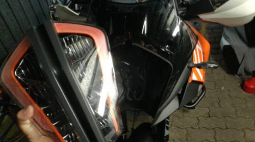

Habe gestern festgestellt, dass KTM (ebenso wie BMW) im Frontbereich des Motorrades sogar 2 Stromanschlüsse vorbereitet hat.
Erfreulicherweise wird dazu nicht mal ein spezieller Stecker a'la "BMW Cartool" gebraucht, sondern lediglich ein paar simple Flachstecker zum crimpen.
Um da ranzukommen musste der LED-Scheinwerfer raus. 3 Schrauben, ein leichter Ruck, fertig.
Zumindest in der Hinsicht sehr Schrauberfreundlich.
So kam es auch, dass die Modifkation des neuen Navihalters (den "alten" wollte ich wegen des Cartoolsteckers und weil die GS ja noch da ist, nicht umbauen) aufwendiger war, als der eigentliche Anschluss am Mopped.
Beim Zumo 660 hat die Halterung einen geradezu monströsen Kabelbaum:
-Stromanschluss
-3,5mm Klinke für Kopfhörer
-2,5mm Klinke für Mikrofon
-USB für TMC Empfänger
Also einmal rigoros vorm Verteiler(Kunststoffklotz von ca. 1x1x3cm) abgeknippst, die beiden Adern für den Stromanschluss ausfindig gemacht, Flachstecker dran, den Rest isoliert.
Liest sich vom Aufwand einfacher als es dann ist... 😉

Ja, vorne hinter dem Scheinwerfer sind 2 Anschlüsse, einer auf jeden Fall geschaltet, beim zweiten bin ich mir nicht sicher.
Am Heck dürften noch 2 für die optionale Sitzheizung versteckt sein und der USB-Anschluss findet sich im wasserdichten Handyfach... 😁
Dazu gibt's ne Zigarettenanzünder-Dose direkt unterm "Tacho"... 😉
