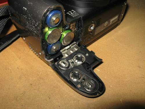

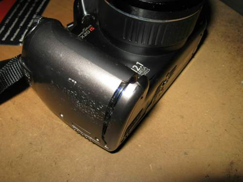

Hat jetzt nicht direkt was mit dem Motorrad zu tun, ist aber imho Themen - konform, da es um eine kleine Bastelei geht und die Ursache für den Defekt vom Motorrad fahren ausgeht.
Ich habe eine ältere Canon power-shot SX20IS Bridge-Kamera, mit der ich bislang sehr zufrieden war. Leider hat sie im TRS auf Schotterpisten Schaden genommen, ein kleines Stück Plastik am Gehäuse und eine Ecke des Batteriefachdeckels sind gebrochen, so dass dieser sich nicht mehr komplett verriegeln lässt und keinen Kontakt zu allen Akkus herstellt.
Es erscheint die Meldung: Wechseln Sie die Batterien. Wenn man den Deckel zudrückt, ist alles gut. Ich habe versucht, den mit Panzertape zu fixieren, das hält nicht, der Gegendruck ist zu hoch.
Hat jemand eine sachdienliche Idee, wie man das reparieren oder anderweitig stabil verriegeln könnte ?
Img-0226
Img-0229

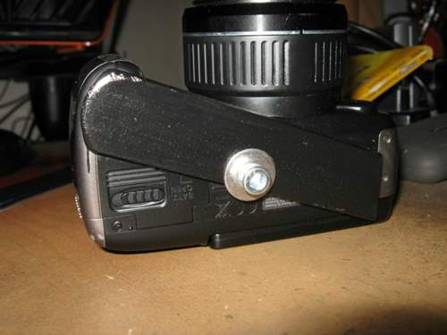

Flachstahl und mit ner 1/4" Schraube im Stativgewinde sichern.
Das war einfach.
Ha !
Du hast Ideen... :eek:
Sensationell. :cool:
Probier ich gleich aus. Viertelzoll habe ich da.
Solltest du noch das Stativgewinde brauchen nimmst gleich nen 4 mm Flachstahl und schneidest noch eins rein.
Oder als Alternative, gibts so was auch zum Kaufen in L Form aus Alu. Um Kameras auch im Hochformat ans Stativ schrauben zu können.
Noch eine gute Idee. Einen Viertelzoll-Gewindebohrer habe ich nämlich auch.
Frisch ans Werk...

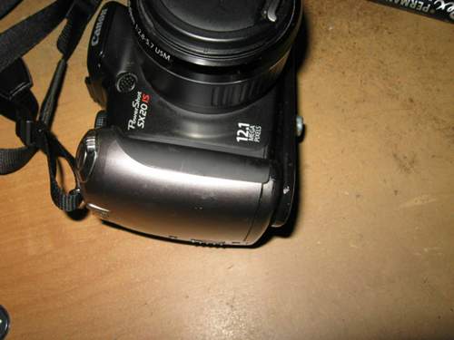

So.
Funktioniert perfekt. Ich habe irgendwo noch ein Stück Alu-Flachmaterial in 6mm Stärke rumliegen. Das finde ich noch und bau eine zweite Unterlage, die dem Kameraboden entspricht, mit Stativgewinde.
Vorerst funktioniert das mit dem Batteriefachverschluß jedenfalls wieder mittels dem Flachstahl und ich kann die Bridge weiter verwenden. Was ich jetzt noch brauche, ist ein Inbus-Schlüssel für 1/4 Zoll. Der 5er ist zu groß und der Vierer zu klein.
Nochmals Danke an fate und zombie.

Die Schrauben gibts auch als Aussensechskant, für diesen Anwendungsfall reicht aber wohl der handelsübliche Leatherman o.ä. Allzweckwerkzeugderivate, das muss ja nicht mit 100Nm festgezogen werden, da reicht die Zange für.
