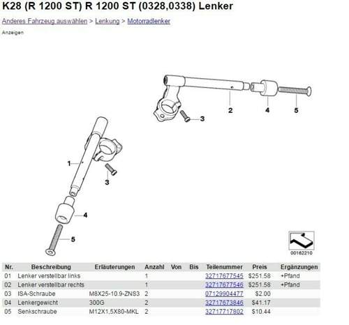

Bei der ST (bzw. R1200 aus diesem Bauzeitraum) kann man leider nicht "mal eben" die Lenkergewichte gegen irgendwas anderes tauschen. Diese sind nämlich nicht einfach nur in das Lenkrohr (egal ob Stummel od. Stange) geklemmt sondern geschraubt.
Klar... "schrauben geht doch auch!"
Nein... eben nicht. Oder nicht ohne weiteres...
Original verbaut sind nämlich Lenkergewichte die, geschätzt, 30mm bis unter den Griff reichen und mit einer M12x80 Torxschraube befestigt werden. Siehe Screenshot von realoem.com unten.
Nun hab ich ja diese Billig-Superbikelenkerendenspiegel an meine GS gefummelt.
Dazu habe ich ein M6 Gewinde IN die M12-Schraube geschnitten. Also dort rein, wo man normalerweise den Torx ansetzt.
D.h. meine Spiegel sind jetzt sozusagen mit der Schraube der Lenkergewichte verschraubt.
"Funfact" nebenbei: Die Lenkergewichte benötigen einen deutlich größeren Torxschlüssel/-bit als z.b. die Radschrauben hinten.

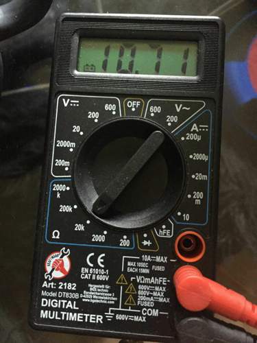

So die zündstecker habe ich jetzt mal durchgemessen. Also Stecker ohne Kabel.
Stecker 1 hat einen Wert von10,71 K Ohm,
Auf Stecker 2 sind 11,80 K Ohm, auf Stecker 3 sind 11,39 K Ohm und auf Stecker 4 Sind es 10,96 K Ohm. Ist das so richtig? Oder habe ich da was falsch eingestellt am Gerät?
Img-mt-4321164498786603788-image
Nö, klingt gut.
Würde ich drin lassen.
Ich würde auch nicht vermuten, dass die Maschine ein Problem mit der Zündung hatte.
