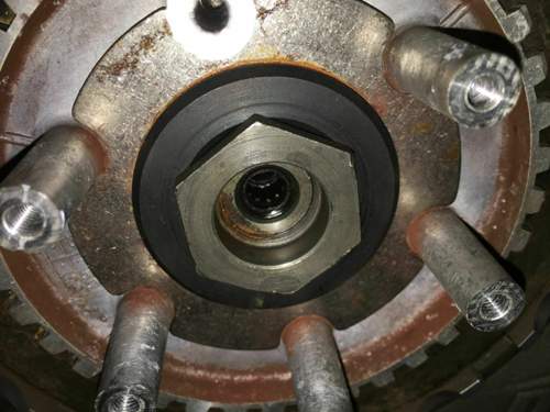

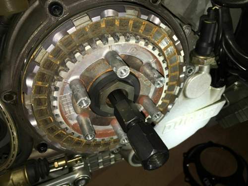

Heute noch "schnell" das Nadellager der Kupplungsdruckstange gewechselt.
Da hatte sich eine Nadel aufgelöst..
Ist ein kleines Lager, Innendurchmesser 8mm, Außen 12mm.
Habs zuerst mit dem kleinen Innenabzieher versucht aber das Lager saß zu weit in der Welle,
kam mit dem Abzieher nicht hinters Lager.
Also musste der alte Schraubentrick mal wieder helfen.
2 Schläge mit dem Hammer und das Ding flog raus 🙂
