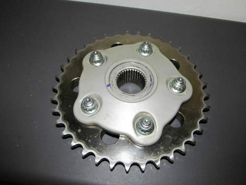

Am Wochenende hab ich auch mal wieder etwas gebastelt.
In einem Markenforum hab ich gelesen das einige an den alten SBKs mit Einarmschwinge die Welle jeden Winter ziehen und das große Nadellager in Exzenter fetten.
Nach 15 Jahren und knapp 80000km sollte ich da evtl. auch mal reinschauen :D
Im besten Fall macht das kaputte Lager Geräusche,zerstört die Welle und das Hinterrad hat Spiel,
im schlimmsten Fall frisst sich das Lager -> Hinterrad blockiert schlagartig.
Gab in dem Forum deswegen schon Stürze und gebrochene Knochen zu lesen.
Also für den Fall der Fälle schonmal nach den Lagerbezeichnungen gesucht (sind insgesamt 2 große Lager im Exzenter).
Einmal das Nadellager, gängige Größe, gibts im Netz für 24€.
Und ein zweireihiges Kugellager das aus Titan zu sein scheint bei dem Preis :rolleyes:
Hab ich nur einmal gefunden im Netz für 130€!!
Vom Neupreis einer Welle, sollte die eingelaufen sein, ganz zu schweigen...
Aber nach dem Ausbau war ich dann doch ziemlich froh das alles tiptop war.
Welle wie neu, beide Lager in Ordnung.
Nur Nadellager neu gefettet und wieder zusammengebaut.
Und da der Kettenradträger eh abgebaut werden musste, gabs gleich noch neue Ruckdämpfer.
Dann noch Öl- und Kühlflüssigkeit gewechselt und diese WE kommen noch neue Radlager vorne rein..

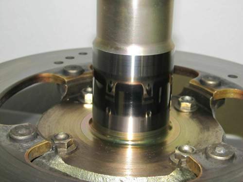

Witzigerweise habe ich gestern auch in einem Markenforum gelesehen wie jemand nach ca. 10 Jahren und 100tkm entschlossen hat, dass er sich das Schwingenlager anschauen sollte. Ich glaub ursprünglich war die Idee es zu fetten, allerdings sah das dann so aus (siehe Anhang).
Allerdings ist das bei dem Bike wohl auch von der Konstruktion her sehr schlecht gelöst, sodass die bei normalen Regenfahrten schon sehr schnell sehr leiden.

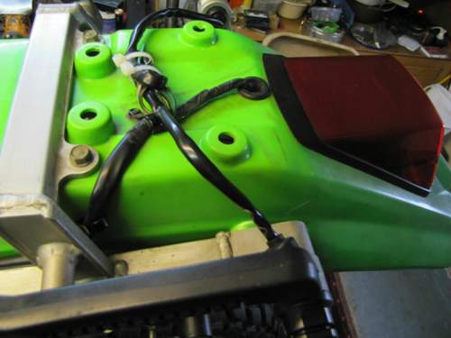

Ältere Enduros hatten so ein Werkzeugtäschchen aus Kunstleder hinter der Sitzbank. XT 550 hatte das und KLR 600 hat das auch. Nach 31 jahren sehen die Täschchen etwas komisch aus und außer rostigen Klumpen findet man darin meist auch nichts Brauchbares.
Einfach weglassen kann man es aber nicht, denn es verdeckt die Blinker-Verkabelung, die ich ungern unter den mudguard verlegen will, dann sind die Steckverbingungen direkt dem Matsch und Dreck ausgesetzt. Eine Option wäre eine Abdeckplatte aus Alu-Riffel"blech" (6 mm) auf die man mal einen TC-Halter schrauben könnte. Noch einer eine Idee ?
Img-3334
Antwort nicht mehr nötig.
Frage hat sich erledigt.
