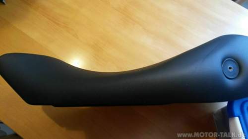

Sooooo.
Schaumstoff der Sitzbank wurde noch glatt geschliffen und den Bezug
habe ich heute auch wieder drauf gemacht. Schei..... Arbeit alleine.
Bin ganz zufrieden mit dem Ergebnis.
Jetzt muss es nur noch Frauchen gefallen und auch was bringen. 🙂
20150603-154858
20150603-154940
