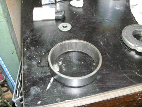

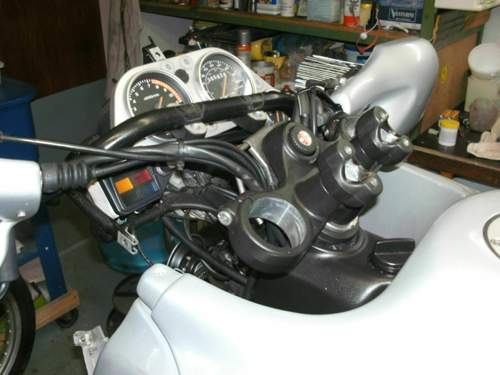

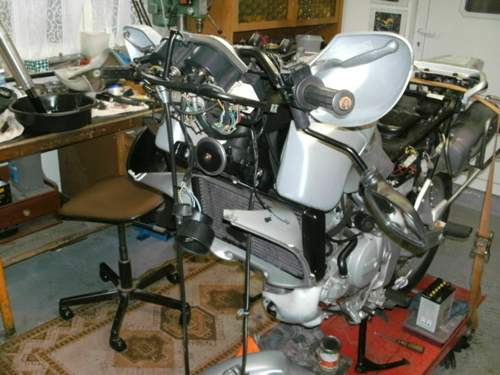

Ich hatte noch eine schnelle Bastelei, eigentlich wollte ich meine 3. Enduro, die Pegaso heute abend fertig und in die Garage stellen, waren nur noch Verkleidungsteile zu montieren.
Jetzt wird sie aber noch ein paar Tage stehen:
Punto flame hatte mich auf den Gedanken gebracht, noch auf die Schnelle die Gabelholme meiner Pegaso zu ziehen und auch neues Öl einzufüllen, so lange die noch auf meiner Bühne steht. Die haben keine Ablaufschrauben, also muss man sie ausbauen und umdrehen. Verkleidung war ja noch ab, dann ist das eine Affäre von 5 Minuten.
Kotflügel abschrauben, Bremssattel runter, Rad raus, Klemmschrauben öffnen, Holme ziehen (Verschlußkappen vorher lösen). Das mit dem Öl hätte ich mir sparen können. Was da raus kam, war offensichtlich nagelneu.
Aber die Arbeit war dennoch sinnvoll, denn beim Ausbauen habe ich ein rastendes Lenkkopflager festgestellt. Wobei "rastend" noch untertrieben ist. Das untere Lager nebst Schale ist schlicht Schrott, ich habe es gerade rausgeklopft.
Sowas kann richtig böse ausgehen. Jetzt sind neue Lager bestellt.
