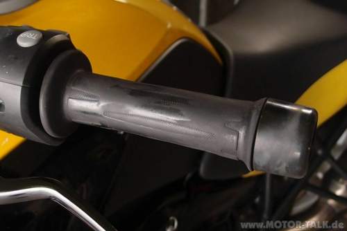

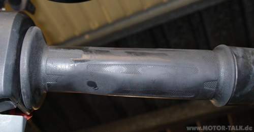

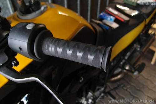

Heute Gestern Mittag habe ich die abgenutzten / durchgewetzten (hab wohl nen aggressiven Daumen😁 ) Griffgummis meiner GS "saniert".
Alter: Ca. 85tkm / 7,5 Jahre.
So ein (Heiz)Griffgummi von BMW kostet 75,-€ bzw. ca. 100,-€.
Aus meiner Sicht entschieden zu teuer.
Manche BMW-Fahrer gehen dann her, schaben das Gummi bis auf die Heizdrähte ab und ziehen andere Griffgummis drauf.
Für meinen Geschmack zu riskant, am Ende muss ich dann doch teure neue Griffgummis kaufen.
Also bei Conrad sog. "Softgrip Schrumpfschlauch" gekauft, Kostenpunkt: 15€ / Meter.
Ablängen, drüberziehen und mit dem Heißluftgebläse schrumpfen - fertig!
Sieht akzeptabel aus, die recht dünnen BMW-Griffgummis wurden etwas dicker und die vom Daumen durchgewetzte Stelle mit dem schon sichtbaren Heizdraht ist auch ordentlich abgedeckt.
Mal sehen wie lange der Schrumpfschlauch hält, aber ist ja schnell und günstig ersetzt. 😉
Statt Schrumpfschlauch geht auch ein alter Fahrradschlauch:
dämpft die Vibrationen, sitzt fest und kostet nix (je nach Griffstärke
Rennrad oder Strassenrad). Ist auch haltbar - habe das einem Dauertest
unterworfen und ist sehr haltbar. Alles gut - bis auf das hausbackene Aussehen.

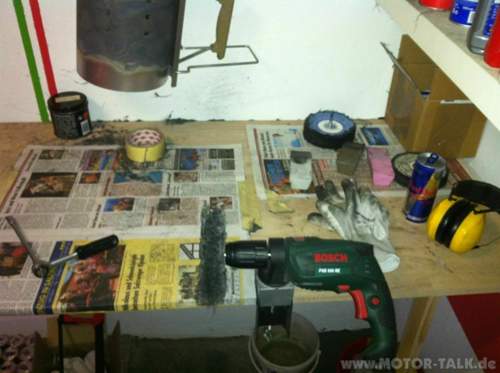

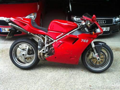

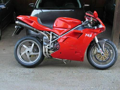

Hab mich die letzten Tage mit der Auspuffanlage meiner Ducati befasst.
Da diese doch schon etwas angelaufen war, hab die mal etwas poliert.
Mit dem Ergebnis bin ich doch recht zufrieden 😉
Ach ja, weiße Blinkergläser kamen auch noch dran..

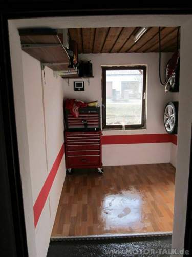

Bilder: vorher -> nachher -> Saustall 🙂
Ne ganze Palette Red Bull............lecker 😁
Kaufland Sonderangebot 😁

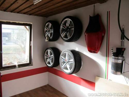

Hübsch auch der grün-weiss-rote Streifen in der Garage...🙂
Ich nehme an, die wird weder zur Arbeit
noch am Wochenende zum Glühweintrinken getrieben...
Finde die Farbwahl der Autos sehr konsequent passend zum Mopped *thumbs up* 😎
Die Garage ist leider keine, sondern nur ein kleines "Mopped-Kammerl"
War mal ein Saustall 😉
Zum Motorrad unterstellen und kleinen Schrauberarbeiten reichts aber der Platz ist doch recht knapp da drin..
Der rote Skoda gehört einer Mieterin im Haus, nicht unserer 😉
Und Kontrolleure hab ich meistens auch 😁

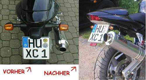

Neuen KZH anbringen da ich aber eine Suzuki Sv 650s bj 2001 fahre wird das etwas aufwendiger... Plastic schneiden jippi 😁
Dazu hab ich vor 10 oder mehr Jahren mal ne Anleitung bei svrider.de geschrieben 😁
Oha, doch nicht! SV-Heckumbau
