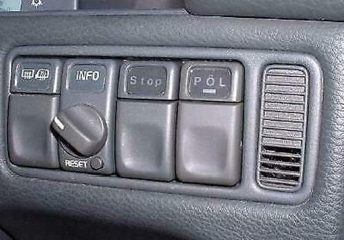

Da ich für meine Gasanlage einen Schalter im originalen Stiel bauen wollte, hab ich angefangen etwas zu basteln, um dem Schalter auch das entsprechende Schildchen zu verpassen. Jetzt will ich mir im Kofferraum eine 12V Steckdose einbauen, die ich von der Mittelkonsole aus schalten kann. Auch dafür wollte ich den entsprechenden Schalter.
Man brauch einen passenden Schalter und dreht von hinten das Birnchen raus und drück von hinten das Blättchen raus. Dann kratzt man mit einem Skalpell oder ähnlichen die Farbe teilweise von der Rückseite ab. Das sind drei Farbschichten (weiss, blau, schwarz). Ich hab das Blättchen gescannt und mir mit Photoshop das entsprechende Symbol erstellt und es einmal normal und spiegelverkehrt mit einem Laserdrucker ausgedruckt. Jetzt das Blättchen mit der Vorderseite auf den spiegelverkehrten Ausdruck leicht mit Tesa aufkleben. Dann die Konturen mit einem dünnen CD-Schreiber leicht nachziehen und den Rest wieder schwarz ausmalen. Etwas antrocknen lassen und einen Klecks Flüssigkleber drauf und mit dem Finger leicht verstreichen. Jetzt das richtig ausgedruckte zurechtschneiden und von hinten aufkleben. Zurechtrücken, so dass es innerhalb der Konturen sitzt.
Die originalen Schalter leuchten in einem leichten grün, was durch die Farbmischung der gelben Lampe und einer blauen Farbschicht erzeugt wird. Dafür habe ich mir im Internet verschiedene selbstklebende Farbfolien kostenlos als Muster schicken lassen. Die Blaue Folie mit der Nummer: 623050 der Firma Velken kommt dem originalen blau am nächsten. Ein kleines Stück ausschneiden und von hinten auf das Blättchen kleben. Jetzt das Blättchen mit ein wenig Kleber wieder in den Schalter einsetzen und fertig.

Sowas vergleichbares hatte ich 2004 für meinen V70 TDI mit PÖL Umbau auch gebastelt 😁
Poel-schalter

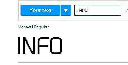

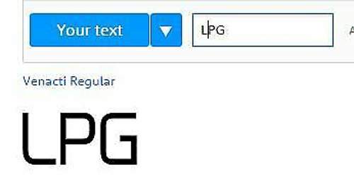

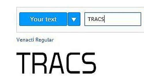

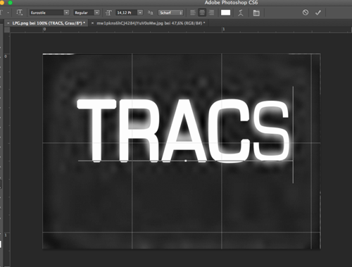

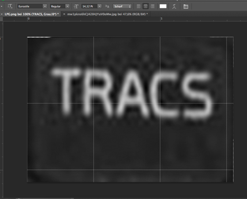

Verrate uns noch welche Schriftart du gewählt hast und die Größe bitte 🙂
Bei der Schriftart hab ich mich am TRACS Schriftzug orientiert. Da kommt die Schrift "Eurostile" am nächsten. Man muss dann nur die Häckchen am C und S weglassen. Von der Größe her ist es schwierig was genaues zu sagen. Das kommt auf die Auflösung an. Aber auch das hab ich TRACS als Referenz genommen. Im Anhang noch zwei Bilder.
Bildschirmfoto-2015-06-28-um-15-32-45
Bildschirmfoto-2015-06-28-um-15-32-58

Jetzt nochmal das Schriftart-Update. Die Schriftart die Volvo verwendet hat ist wahrscheinlich Venacti.
Die Font könnt ihr hier runterladen: http://fonts5.com/html/v/Venacti.html
Ich werd dann meine Schalter noch mal nachbessern...

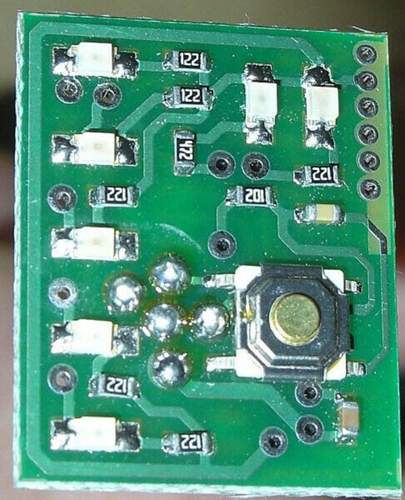

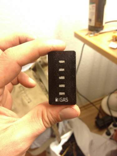

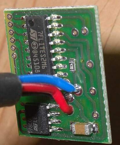

Ich wollte hier auch noch mal meine Lösung des Gasschalters mit Tankanzeige hochladen.
Verbaut ist eine KME Diego G3. Die LEDs im KME Taster sind alle Masse geschalten. Ich hab die LEDs im originalen Taster still gelegt und die Masse mit den LEDs im „Volvo-Schalter“ verbunden. Die LEDs bekommen 12V und werden masseseitig mit den originalen Widerständen geschalten. So ist die Helligkeit und Farbe wie sie sein soll. Funktioniert alles tadellos. Das Zu- und Abschalten der Gasanlage läuft über den Taster. Die grüne LED im Schalter blinkt bei StandBy und leuchtet bei Betrieb. Wenn die Gasanlage auf Störung geht, weil z.B. der Tank leer ist, blinken die grüne und die rote LED im Schalter abwechselnd. Der Schalter ist die Fussion von drei Schaltern. Oberteil mit den 2 LEDs ist von einem doppelten Neblerschalter aus nem 960 II (den oberen Teil einfach abgesägt). Der Taster selbst ist von der Spiegelheizung (Oberteil vom Nebel und Unterteil vom Taster auf das "Grundgestell" vom Schalter gesteckt) und das Schalterblättchen aus einem V70 Bi-Fuel.
Und hier noch mal in Aktion.
Platine vorn KME Taster
Platine hinten KME Taster
Blindkappe 93er umgebaut als Tankanzeige
