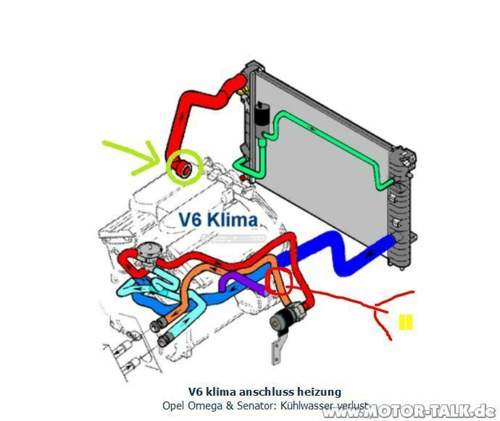

Ich habe hier nochmal die Skizze Kühlmittelkreislauf des V6 von kurtberlin gefunden. Mach ich einen Denkfehler, wenn ich davon ausgehe, dass ich einfach an den unteren Ausgang des Kühlers (dunkelblau im Bild) rangehe? Damit müsste Kühlwasser im Kühler und doch wohl auch im Motor vorgeweärmt werden. Oder verhindert den Kreislauf das Heizungsregelventil ??
Ich blicke immer noch nicht ganz durch.

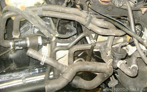

Hallo Kurt, das Teil ist heute angekommen und ich habe mal ein paar Bilder gemacht. Der schwarze Anschluss ist für das Stromkabel und die beiden Anschlüsse sind rund 2cm im Durchmesser. Wäre schön, wenn DU da eine Idee hast. Von den 2cm Anschlüssen her passt das Teil schonmal nicht in den Standardkreislauf. Wobei vom Hersteller DEFA die ähnlichen Teile mittels T-Stücke und Kühlwasserschläuchen in den (kleinen) Kreislauf eingebunden werden.
Bommel

Ist da nun ne Pumpe drin oder nicht?
Kannst du spannungslos ohne Widerstand durchblasen?
Hallo Kurt,
Nein, keine Pumpe drin.
Ja, voll durchgängig (und Heizelement mit 1000 Watt mal richtig mit "Bums"😉

Nein, im Kühler bringt dir die Wärme absolut nichts.
Der Vorwärmer muß im kleinen Kreislauf (Motor und Heizungs-WT) eingebunden werden.
Hier bietet es sich aber an ein kleines Pümpchen mit zu betreiben, das die Wärme im Block und dem WT des Innenraums verteilt. Da wiederum bietet es sich an, deinen Omi mit der Scandinavienausrüstung, oder vom V6 aus einen Schrotti nachzurüsten. (habe ich bei mir auch grade gemacht)
Dann hast du zum einen eine Pumpe die dir -bei nur Zündung an- die Restwärme bis runter zur Außentemperatur für die Heizung liefert, und zum anderen hast du eine Pumpe, die den Kreislauf ordentlich in Schwung hält und damit für gleichmäßige Wärme im kompletten Motor sorgt.
Also ein kleines Batterie-Ladegerät mit integrieren, daß bei 220V Heizbetrieb gleich auch für den nötigen Schwung im kleinen Kreislauf sorgt.

Also die ZUsatzpumpe (unterhalb des Kühlwasserbehälters) habe ich soweit ich mch erinnere drin. (läuft ja auch bei der Restwärmenutzung des Fahrzeugs) Dann wäre deiner Meinung nach auch der Kühlwasserschlauch zwischen Pumpe und Motoblock die richtige Position? Ich habe mal in einem Bild markiert, wo ich verstanden habe, welche Stelle (die rote Markierung) Du meinst.
Gruß Boris

Ups...😰😛
Sorry, ich war (warum auch immer) bei dir beim X20XEV.🙄😕😛
Na dann ist es doch kein Problem.
Dann kommt der in einen der Schläuche zwischen Heizungsschaltventil und Vorlauf der Pumpe, oder zwischen Pumpe und WT-Vorlauf.
Dann mußt du dir nur noch ein kleines Plätzchen für ein kleines 12V/2A Netzgerät suchen und die Verbindung zur Klemme 15 mit einer Diode vom Netzteil entkoppeln.
O.k. und vielen Dank, dann werde ich mal - wie markiert - die Position zwischen Pumpe und Wärmetauscher (zwischen den Feiertagen) ins Auge fassen. Da sollt ein gutes Drankommen sein. Das mit dem Netzteil werde ich dann auch mal gleich checken.
