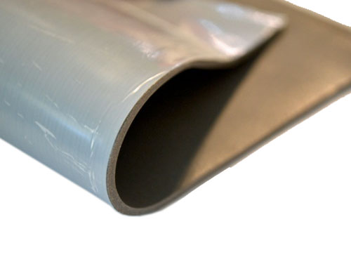

Ich nehme für so etwas selbstklebende Schwerschaummatten... die hier nehme ich immer:
http://www.stevens-shop.de/.../...elbstklebend-60x100cm::2940.html?...
Erfahrungsgemäß halten alle selbstklebenden Matten nicht für Klebungen nach oben , weil sie auf die Dauer , nicht das Eigengewicht tragen können , da der Kleber nicht ganz aushärtet . Geht wohl nur nach unten oder senkrecht .
Gruß : Rostklopfer
Ich hab die bei mir jetzt 13 Jahre drin- ohne Ablöseerscheinungen. Gründliches Reinigen wird natürlich vorausgesetzt...

Die Schwerschaummatten setzen die Resonanzfrequenz des Bleches herab- dadurch "scheppert" es nicht mehr mit hoher Frequenz sondern schwingt mit einer wesentlich tieferen Frequenz die dann nicht mehr stört.
Pappe würde ich nicht für solche Aufgaben verwenden, zumal Pappe auch Feuchtigkeit zieht und hält.

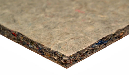

Diese Pappe ist ca. 1 cm stark, oben und unten ist sie sehr glatt und sicherlich nicht wasseraufnehmend, in der Mitte ist so eine Hartschaum.
Und so sieht das original aus:
http://s11.postimg.org/wa4yb8wkj/IMAG3730.jpg

Als Beleg, dass Pappe die Festigkeit von Stahl erhöht, reicht mir ein Foto von einem beige- farbenen Material nicht aus.
Beige-farbenes Dämmateriel gibt es auch:
Silikonschaum: http://www.incutech.de/.../...ie-dichtung-antiquietsch-verpackung.html
Schwerschaum: http://www.hellsound.de/contents/media/epdm-schwerschicht.jpg
Dämmflies: http://www.hellsound.de/contents/media/daemmvlies_10.jpg
diverses: http://www.hellsound.de/contents/de/d76.html
Aber auch dies sind nur Dämm- bzw. Dämpfungsmaterialien. Festigkeit von Stahl kann keines dieser Materialien!
