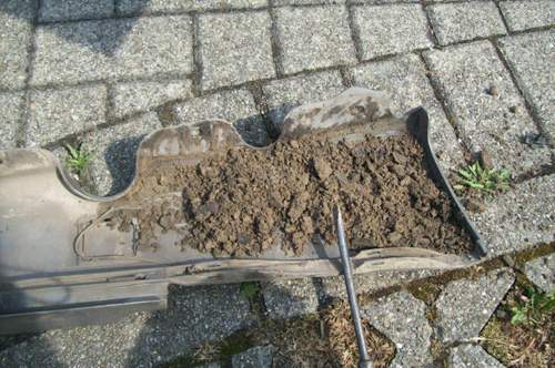

Ja ja, die Sache mit dem Dreck unter den Saccos...
Ok, der Vorbesitzer von Meinem war öfters auf Baustellen unterwegs, aber trotzdem...Bilder unten!😰
Grüßle vom Martin

@Martin Pepsch schrieb am 11. Januar 2015 um 00:07:48 Uhr:
Grüßle vom Martin
Hallöle!
Deine Fotos zeigen aber nicht die Saccos...
Das ist doch die Kunststoff-Verkleidung der Schweller und der Wagenheberaufnahme, oder täusche ich mich??
stimmt. ist die schwellerverkleidung. aber in dem bereich gibts öfters feinsten humus zu finden. schaufelweise. 😁

@TorBenz schrieb am 11. Januar 2015 um 10:35:29 Uhr:
Grüßle vom Martin
Hallöle!
Jetzt brauche ich bitte Nachhilfe:
Sind nicht diese Verkleidungen die Sacco-Bretter ? Wo sind sie dann ?😕 Meine Güte, mein dritter W124 und ich kenn das Auto nicht 😰😁 Vielleicht sollte ich besser VW fahren...😁
Danke für die Hilfe und Grüßle vom Martin
Als Saccobretter werden die gesamten Kunststoffverkleidungen bezeichnet, die Kotflügel und Türen unterhalb der Türgriffe beginnend mit der Chromleiste (gleiche Höhe mit Oberkante der Stoßstangen) verdecken. Dazu zählt auch die Kunststoffverkleidung der Schweller; vergleiche mal nen Mopf0 mit Mopf1/2, dann siehst Du die Saccos, sie fehlen bei Mopf0. Mopf 0 hat freiliegende Wagenheberaufnahmen und nur eine Prallleiste, sonst keine Verkleidungen.
Jau, hab das ganze nochmal angeschaut... Ich hatte alles komplett demontiert, daher gehörte das in meinem kleinen Geiste zusammen... ;-)
