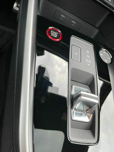

Hallo Community,
Ich habe heute beim Auto putzen einige feine Kratzer im Klavierlack entdeckt.
Diese sind unterhalb vom Startknopf.
Kann man diesen Lack mit einer feinen Handpolitur und einem Politurpat polieren?
Oder darf man diesen Lack nicht mit polieren?
LG.

Ja das ist doch mal ein tolles Ergebnis. Also hast du es, wie im Video empfohlen, gemacht.
@xXHeIzAXx ja, genau in dem Video was du mir empfohlen hast! 🙂
Wow das haette ich nicht gedacht! Kannst du auch sagen welches Polierpad?
Habe die Pads von Amazon bestellt.
Und ein Pad zugeschnitten, wie ein kleines Küchenstück. Das passt perfekt für die Mittelkonsole.

Deine Blende könnte man wieder hinbekommen mit polieren, eine neue Blende kostet bei Audi ~60 €, gewechselt ist die in ca. 10-15 Minuten als Laie.
Empfehlen kann ich als Politur die von Sonax (Sonax Kratzerentfernen Kunststoff: https://www.sonax.de/.../kratzerentferner-kunststoff-75-ml), mache damit bei meiner Partnerin ihrem Seat Leon alle paar Monate die B-Säulenverkleidung außen, welche ebenfalls Kunststoff Klavierlack Schwarz ist.
Paarmal drübergehen von Hand und die sieht wieder aus wie neu 🙂

Danke für die Tipps!
Habe mir vorhin bereits die Menzerna Super Finish Politur und einen Polierschwamm bestellt.
Falls was schief geht ist es auf jeden Fall gut zu wissen, dass sich die Blende relativ problemlos tauschen lässt.
