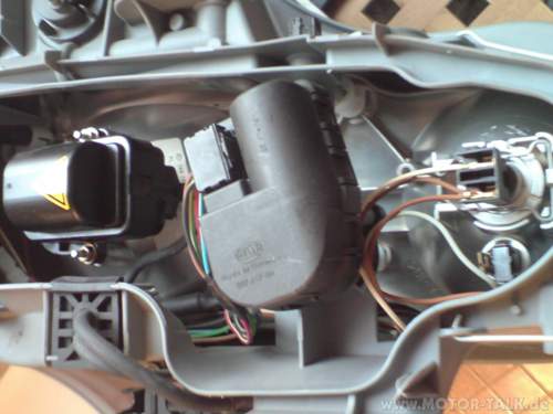

Innenleben Xenonscheinwerfer.
Auf der linken Seite sehen wir keine Klammernbefestigung für die Lampe, auf der rechten Seite aber doch. Wie mag das wohl kommen ? Richtig, links ist ja Xenon, rechts Halogen.

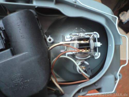

Dsc00369
Was können wir doch sehr gut über der Klammerbefestigung und dem Lampenträger lesen ?
Richtig, H7 = Halogen = nix Xenon !

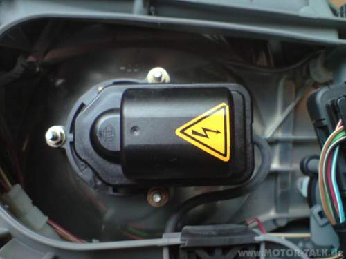

Dsc00366
Und da soll noch einer sagen das Xenonbrenner mit Klammerbefestigung fixiert werden. 😁

Hier die el. LWR, komisch das die in dem Auktionsscheinwerfer pneumatisch ist. Sowas ist in Verbindung mit Xenon doch gar nicht Zugelassen. 😁
Dsc00369
