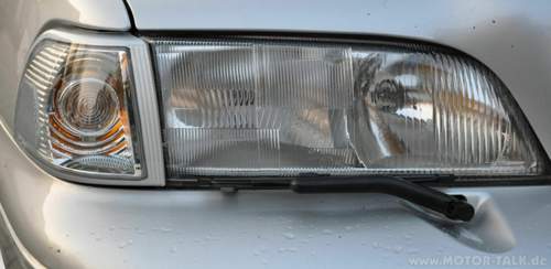

Klarglas-Scheinwerfer für V70
Volvo V70 1 (L)
... hatten wir schon länger nicht mehr ?!
Bei meinen beiden SW sind die Reflektoren schon recht blind (zumindestens im oberen Teil) und beim rechten hab ich den Fernlicht_Reflektor 'zu tode poliert'. Half auch sonst nicht mehr wirklich viel.
Der rechte Blinker ist ein Aquarium (Sprung drin, war so) und beim linken hab ich gestern trotz Sorgfalt beim Dirne wechseln die Haltenase abgebrochen...
Also muss eigentlich eh komplett was neues her.
Als Ersatz hatte ich mir schon länger Klarglas-Teile in den Kopf gesetzt. Aber welche ?
Nicht nur bei Ih-Bäh, sonder auch an jeder Ecke im WEB überall und preiswert erhältlichen China-Böller (von Dectane ?!).
Bei CarParts-online.de gibt es die am preiswertesten:
Scheinwerfer (Set 2 Stück, Chrom-Ausführung) für 232 und die passenden Blinker (dito) für 61.
Laut Warenkorbsumme der Homepage OHNE Versandkosten - also zusammen 293.
Wäre erst mal ne Idee, wenn da nicht nur hier die Quali & Passgenauigkeit beanstandet würde.
Hab mir heute mal den Spass gemacht, die Bewertungsseiten div. Ih-Bäh-Verkäufer über ca. 1 Jahr zu diesen Artikeln durchgekaut und die Käufer mit einem nicht so prallen Kommentar angepingt.
Ergebnis bis eben: 4 Rückmeldungen von gut, naja, bis geht so für den Preis, aber eben wirklich nicht der Hit.
In anderen Foren hatte ich gelesen, das z.B. die Nahbereichausleuchtung eher ein Witz ist und - wie auch hier bekannt - nicht an das Standard-Original (im guten Zustand) heranreicht.
Wird dann wohl am nicht so wirklich gut kopierten Linsensystem liegen.... zusammen mit anderer, geschluderter Passgenauigkeit.
Die (einzige) Alternative: Scheinwerfer und Blinker vom FaceLift des C70 ab 2003 !
Sehen richtig gut aus (nicht so 'prollig' wie die Ping-Pong-Kracher), passen garantiert 100% und machen das 'richtige' Licht.
Einige 'User' (Org., Umbau) gibt es hier ja, die das bestätigen können/würden.
Aber ... wenn der Preis nicht so daneben wäre ...

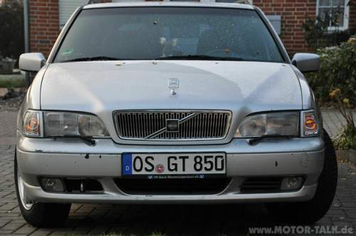

Ich habe auch die komplette Front vom C70 (Klarglas+Wabengrill etc.) und kann nur sagen das die Scheinwerfer deutlich und besser die Straße ausleuchten!
(PS: wer gutes Licht möchte muss eben Grundsachen beachten, d.h Reflektoren muss Sauber sein ggf. Nachverchromen und muss saubere und nicht von Steinschlägen "zerschossene" Streu/Scheinwerferscheiben haben und nicht zu vergessen die Lämpchen, (PS: wers heller braucht der muss eben mal höher als 55W gehen.)
Terwi wolltest nich a Bild machen von dem Volvo"Stern"..
Gruß Niko
Also,
nun zu meinem Praxistest (Nachtfahrt von Leer nach Hause):
die Scheinwerfer sind nicht im geringsten schlechter als die alten eher besser. Die Ausleuchtung bei Abblendlicht ist schön gleichmäßig und bei Aufblendlicht sind (wie natürlich vorher auch) alle 4 Scheinwerfer an ( Auf+Abblendlicht). Da es die original Teile von Volvo sind, sind die einfaches Plug & Play (incl. Verstellmotor und Leuchtmittel). Habe sie natürlich gleich nach dem Einbau zum Einstellen gebracht.
Diese Klarglasscheinwerfer gefallen mir tatsächlich besser als die mit Streuglas, die Blinker habe ich zwangsweise umgerüstet, da die vorherigen beim besten Willen nicht mehr zu den jetzigen Hauptscheinwerfern passen und zudem schon von innen "Moos" angesetzt hatten.
Allerdings habe ich da dann doch auf die günstigere Variante zurückgegriffen.
FAZIT:
Ich bereue diese Investition in keinster Weise und wie gesagt: Über Geschmack lässt sich streiten.
Gruß Sven

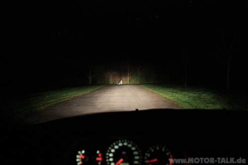

Noch´n paar Bilder zum Lichtbild und SLN.
Gruß Sven
Abblendlicht
Fernlicht
(S)elbst (L)euchendes (N)ummernschild
Danke Anke, äääh Sven.
Ausleuchtung finde ich mit Abblendlicht völlig OK !
Gut gleichmäßig auch direkt vor dem Wagen.
Keine Frage, kann man kaufen. Wenn möchte/will/muss ...
Fernlicht stand ja immer schon ausser Duskussion.
Aber was ist das da vor dir ?
Ne riesen Becks-Bier-Dose mir ner kleinen, angelehnten Red-Bull-Büchse 😁

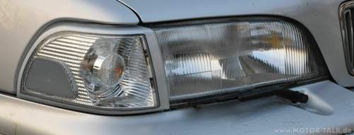

Sooooo.... hab ich es endlich heute geschafft, mir die Finger abzufrieren und wenigstens noch ein bischen Bastelstunde zu machen.
Blinker sind drin und Emblem ist drauf - als Fake erst mal nur hingestellt...
Das sieht dann so aus.
Ich finde, dass die für den Preis ganz OK sind.
Sehen ehrlich gesagt im 'Blinkbild' sehr schön aus von vorne und von der Seite.
Aber... bedingt durch der angesetzten Rahmen in Silber auch wirklich nur für 426er geeignet !
An einem andersfarbigen Elch käm das m.M.n nicht wirklich prickelnd...
Für Paul hab ich den linken extra unpassend eingebaut, damit er was zu stänkern hat ! 😁
