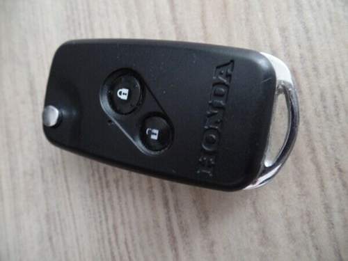

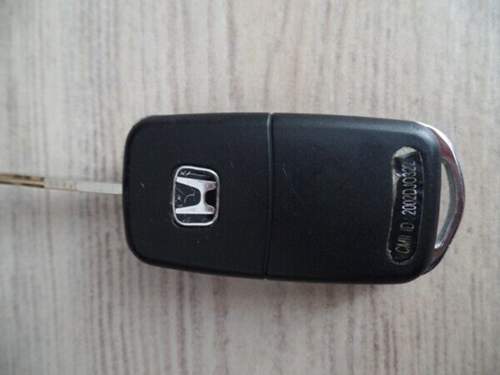

Ich habe auch den Umbau gemacht. Das Gehäuse habe ich in der Bucht (China) bestellt. Kam mit Porto um die 10 Euro. Die Platine in das neue Gehäuse umzubauen war kein Problem. Dafür sollte der Rohling um 2mm vorne gekürzt werden. Dann stimmt der Abstand zwischen den Transpondern und Empfänger wieder und die Wegfahrsperre macht keine Probleme. Der Schlüsseldienst tat sich sehr schwer. Erst ein ganz kleiner Ein-Mann-Betrieb hat für 6€ einen Fräser für diesen Schlüssel gehabt.

Vielen Dank für die Infos. Werde es in der Bucht suchen.
Sieht aber top aus!!...
Ich habe meinen Schlüssel auseinander genommen und der Chip sitzt auf der Platine (ist nicht separat). Geht das trotzdem?
