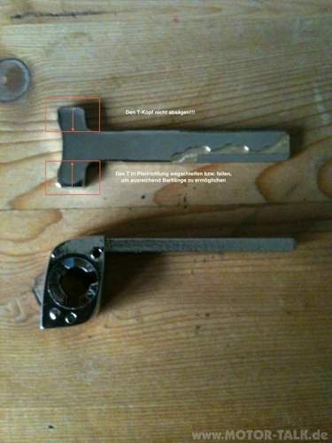

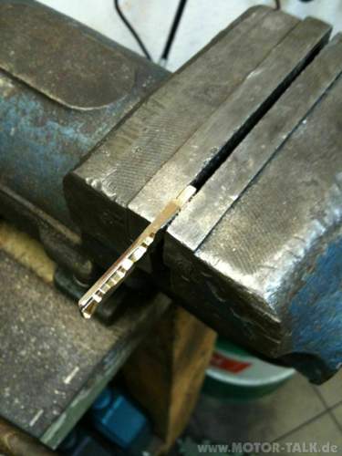

Hier sind noch die restlichen Bastelstundenbilder...
Ganz wichtig ist, auf die Länge des neuen Schlüssels zu achten! Der T-Kopf des neuen Schlüssels durfte bei mir nicht abgesägt werden.
Der T-Kopf musste von beiden Seiten abgeschliffen werden, um die Länge zu ermöglichen, die gebraucht wird!!!

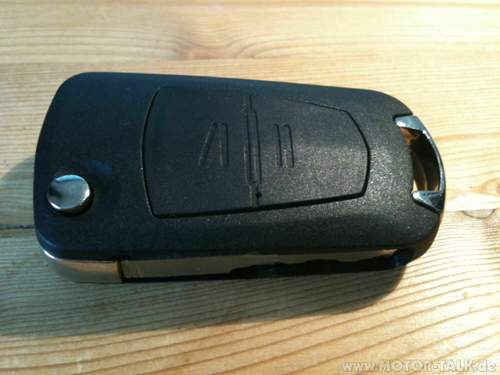

Und das Ergebinis!! Ein Klappschlüüüüüüüüssel!! 🙂
P.S. Habe mir gleich noch einen zweiten bestellt und ich bin NICHT der eBay-Händler!!!! 🙂
