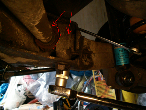

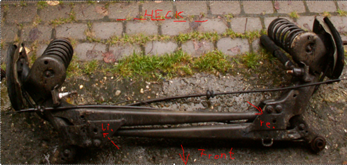

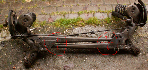

Vielleicht klappern (?) bei Dir die Enden der Halbachsen gegen Unterboden od. eben den anderen Halbachsen-Part .. also die inneren HA-Lager .

@Zug_Spitzer schrieb am 6. April 2017 um 08:04:18 Uhr:
@Dieselkraften schrieb am 6. April 2017 um 06:43:55 Uhr:
...Seit einigen Tagen höre ich bei meinem Schwarzen ein deutliches, metallisches Klappern, oder Klakkern aus dem hinteren Bereich.. ....
Meine zweite Idee wären die Koppelstangen..!?......
Welche "Koppelstangen" meinst Du ... "hinten" ? Koppelstangen sind an den Querlenker vorne ... zu den Stossdämpfern.

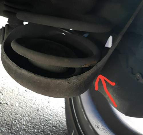

Da es ja definitiv NUR in Linkskurven klappert, und nur bei relativ kurzen Schlägen (Schienen, Schlaglöcher u.s.w) habe ich mir, dem Christian's Hinweis folgend, nochmal die Federn angesehen..
Und habe folgendes gefunden..
Bild 1 Links.. Bei Rechtskurven wäre die ruhig.. Und da ist ja auch Ruhe..
Bild 2 Rechts.. Sitzt scheinbar nicht mittig im der Aufnahme und schlägt scheinbar daran..
Wie behebe ich das..?
Und.. Kann das schon des Rätsels Lösung sein..?
Links
Rechts
Wenn die Feder da scheuert, dann muß das behoben werden. Also den Stoßdämpfer abschrauben, unten den Teller einfach losschrauben und die Feder richtig in das Bett drehen. Dann müßte es behoben sein.
