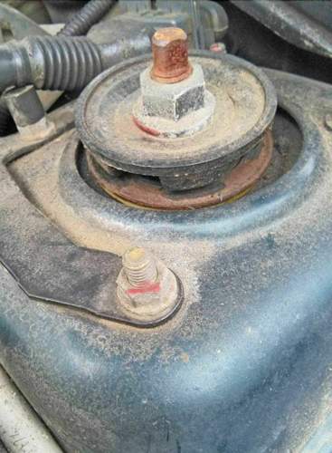

nachdem ich Querlenker und Pendelstützen ausgetauscht habe, dachte ich, das Klappern vorne rechts würde aufhören. Ist aber leider nicht. Auch ist der Reifen vorne rechts auf der Innenseite ziemlich abgefahren, was ich mit dem alten Querlenker in Verbindung brachte, wie auch Lenkradvibrationen ab ca. 90 km/h. Die sind auch noch da. Das Klappern tritt auf bei kurzen Stößen/Unebenheiten.
Ich habe mir einen Termin zur Spureinstellung besorgt. Aber das Klappern krieg ich ja damit wohl nicht weg.
Kann es das Federbein sein oder das rechte Motorlager? Oder sonst was?
Wäre dankbar für jeden Hinweis.

Wie sehen die Domlager aus?

@in5minuten: die Domlager sehen ok aus (Fotos), wie ich finde - links und rechts gleich. Der Unterschied ist, dass man rechts (Klappern) die Schraube/Stange oben am Domlager im Gegensatz zur linken Seite verdrehen kann.
Jürgen
Domlager-links
Domlager-rechts

Das kannst Du so nicht erkennen.... Siehst ja nix 🙂
Um es genau zu wissen, muss der Dämpfer raus

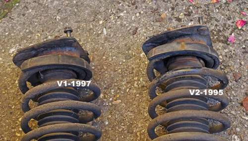

@masabi @sulphur: dann geht es wohl um die Nr.30 und nicht Nr.25 (Bild). Da war aber nix locker, als ich die Pendelstütze ausgetauscht hatte.
@Matrox74: Ok. Das heißt, ich brauche diese Federspanner. Kann ich denn das gesamte Federbein so rausnehmen, bevor die Federspanner notwendig sind?

Federbein-stabi
@jaro52 schrieb am 20. August 2017 um 14:09:04 Uhr:
Jürgen
Den Dämpfer inkl. dem ganzen Gedöns/Lager kannst Du am Stück auch so ausbauen. Einen Spanner brauchst Du nur, wenn der untere Teil des Domlagers, der Anschlagpuffer oder die Manschette gewechselt werden muss. Dummerweise ist danach meistens aber auch eine Achsvermessung fällig, selbst wenn der Dämpfer unverändert wieder eingebaut wird.
Pass auf, wenn Du an der Feder rumhantierst, das kann gefährlich sein.

OK und danke. Dann schaue ich mir die Stabi-Gummis bzw. den Dämpfer mal näher an. Spur einstellen ist eh schon gebucht.
Was wäre denn gleich ein neuer Dämpfer? Oder eben das komplette Ferderbein aus meinem stillgelegten 1997er 850?
Jürgen
Also besser wäre ein neuer Dämpfer, denn bei gebrauchten weißt du nie wieviel kilometer der runter hat und wie lange dieser noch hält. Gebrauchte kann man übergsngsweise einbauen aber ich rate grundsätzlich zu neuen Dämpfern
