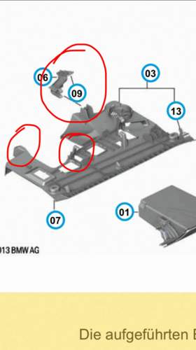

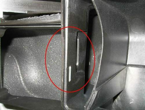

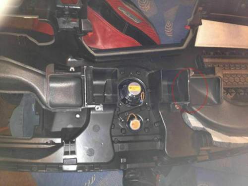

durch Recherche im Netz weiß ich wo das klappern herkommt. Ich bin mir zu 100 Prozent sicher dass es eine Luftführung rechts neben der Centerbox ist. S.Bild.
Diese Luftführung ist mit Plasteklammern an eine Plastebox befestigt. Diese beiden Teile reiben aneinander und erzeugen das Knacken.
Nun ist die Frage, ob es ausreicht den Monitor auszubauen, um an diese besagten Plastikteile zu kommen.
Hat hier jemand so etwas gemacht?
Vielen Dank
