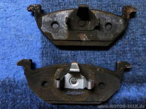

habs noch nich versucht, aber in allen "Selbsthilfebüchern" wird immer davor gewarnt die Bremsbeläge zu tauschen wenn man was demontierten musste. Sprich, wenn man den zuvor innen montierten Belag außen montiert und umgekehrt. Vll hat jemand beim Ausbau keine Markierung gesetzt und sie eben dann vertauscht. Könnte das die Ursache sein?
Wie auch immer, ich sehe die Pflicht auch bei der Werkstatt, die den Einbau der Radlager durchgeführt hat.
Hallo Kraftzwerg81,
legt man kleines Bisschen Sorgfalt an den Tag, kann man die Bremsbeläge nicht vertauschen. Eigentlich erklärt sich der korrekte Einbau von selbst:
1. Bei den Bremsbelägen, die nach innen (Seite des Bremskolbens - der Schwimmsattel/Faustsattel hat ja nur Einen) montiert werden, ist die Metall-Halteklammer total blank, währenddessen sie beim äußeren Belag durch Bremsstaub, Salz und Umwelteinflüsse total korrodiert ist. Außerdem hat der äußere Belag den Abdruck des Bremssattels auf dem Trägermetall. Das gilt natürlich nur für bereits gelaufene Beläge.
2. An den Inneren Bremsbelägen ist ein gut lesbarer Schriftzug "Kolbenseite" angebracht ist, welcher selbst nach 60.000km und mehreren Montagen/Demontagen deutlich zu erkennen ist. Zudem hat die Halteklammer eine leicht andere Form im Vergleich zu der des äußeren Belages.
Zufällig habe ich noch ein paar alte Beläge hier rumliegen und hab mal ein Photo geschossen und - der digitalen Technik sei Dank - ist es nun an diesen Post angefügt.
Das soll natürlich Alles keine Gewähr dafür sein, dass ein Fehler bei der Montage passiert aber selbst wenn du recht hast, würde sich dieser Fehler nicht in der beschriebenen Art und Weise äußern, denke ich.
Es sagt sich immer sehr leicht, dass die Werkstatt "haftet" (geht mir selbst bei meinen Problemen auch bisweilen so), doch darf man nicht vergessen, dass man selbst da in der "Beweispflicht" ist. Gesetzt der Fall, es liegt kein Montagefehler vor und das Problem könnte durch natürliche Alterung/Verschleiß entstanden sein, müssen die gar nichts; selbst wenn der Fehler mit dem Radlagerwechsel zusammenhängt. Man kann es eben nicht eindeutig nachweisen und der TE ist auch schon wieder über 2 Monate gefahren.
Wenn das Geräusch zuverlässig reproduzierbar ist, sollte es unschwer möglich sein die Ursache zu finden. Dazu sollte man gegebenenfalls mehrere Werkstätten aufsuchen, bis eine einleuchtende Erklärung gefunden ist. Auch der TÜV (Dekra, GTÜ, Tüv Nord/Süd, etc.) kann bisweilen helfen, weil die auch Achs-/Fahrwerksverbindungsteile prüfen können.
