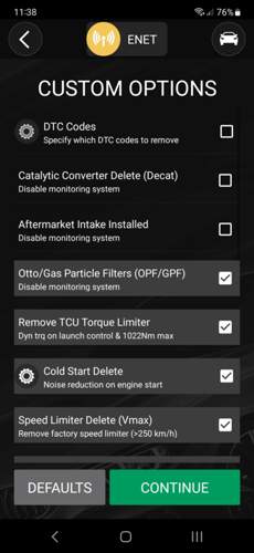

Den lauten Kaltstart kann man zB mit einer Motorsoftware Stage 1 deaktivieren (hat aber nichts mit der Klappe zu tun - ist die Heizfunktion für den Kat).
War mir beim M2 und beim Mini F57 JCW auch zu laut.
Hab den M2 mit MHD und den Mini mit MgFlasher auf Stage 1 gebracht und dort die Kaltstart Funktion abgeschaltet.
Beim Beschleunigen sollte die Klappe schon offen sein damit die Abgase ordentlich durch können ... Da würde ich das so lassen!
Cold Start Delete

Aha, deswegen ist das erneute Starten des warmgefahrenen Motors nicht mehr so laut.
An der Motorsoftware möchte ich eigentlich nichts modifizieren.
Dann muss ich wohl mit dem peinlichen Augenblick beim Kaltstart leben. 😉
Aber trotzdem danke für die ausführliche Antwort.
