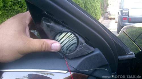

gestern habe ich dann einmal angefangen, die ersten Teile zu verbauen. Erst einmal nur die Hochtöner sowie die Frontweichen von Rüdiger.
Die Spiegeldreiecke haben ja Halter für die originalen HT - diese lassen sich aber einfach ausbohren, die Haltersind nur an 3 Stellen verschweisst.
Zum Befestigen der ETON CX280 habe ich mir die Schaumhalter aus dem 211 besorgt.
Teilenummer:
A2117250198 links
A2117250298 rechts
Die Schaumkissen müssen etwas zugeschnitten werden, passen dann aber recht gut. Die Spiegeldreiecke lassen sich mit etwas Kraftaufwand dann auch wieder gut montieren (Bild 1).

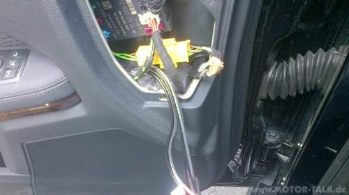

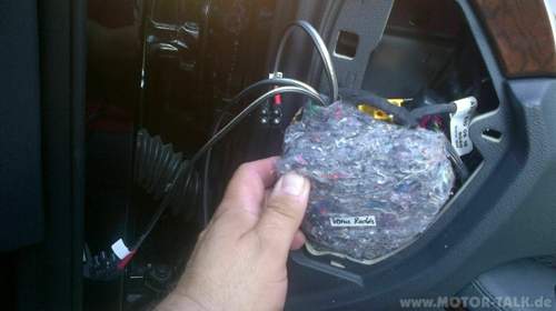

Die Weichen von Rüdiger passen problemlos unter die Türsteuergeräte über die Tieftöner.
Anklemmen ist problemlos, unter den Türsteuergeräten sind in einem gelben Stecker die Zuleitungen zu den Lautsprechern.
Die Zuleitung hat jeweils ein (dickeres) Kabel pro Kammer, zu den Lautsprechern sind 2 Kabel pro Kammer. Bei den Lautsprecherzuleitungen geht das dickere Kabel zu den TT, das dünnere zu den HT.
- ist jeweils mit der "braun" als Zweifarbe am Kabel, + ist einfarbig. Rüdigers Weichen sind "rot" bei + markiert.
Also Seitenschneider frei, Kabel kappen und an Rüdigers Weichen anklemmen....

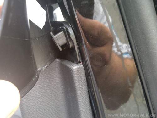

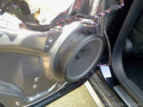

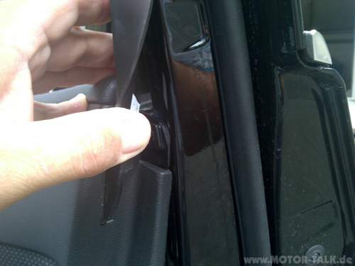

Heute der nächste Schritt, Einbau der vorderen Tieftöner sowie Optimierung der Weichenmontage.
Als erstes die Türverkleidung ab. Ich habe mir dazu extra ein Set Demontagekeile für 21€ im Fachhandel besorgt.
Als erstes die kleine Abdeckung unter der Armlehne ab - ohne Keile hier keine Kekse....darunter die beiden Torx ab. Fenster herunter, Spiegeoldreiecke ab, ringsum dann die bekannten Nippel mittels Keil heraushebeln, Griffbetätigung aushängen, Türpin herausziehen (mit sanfter Gewalt) - und die Stecker am Türsteuergerät abmachen.

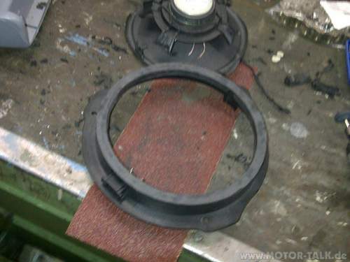

Mist, das Sch..... Ding hängt hinten oben noch irgendwie. Also nach etwas suchen habe ich dann herausgefunden, dann man die Rahmenabdeckung aufbiegen muss, dahinter ist dann noch ein sehr festsitzender Nippel. Mit viel Gewürge und dem größten Keil ging er dann doch heraus.
Der Lautsprecher ist eingenietet, also mit dem Akkuschrauber die Nieten aufgebohrt, dann lässt sich das ganze Lautsprechergehäuse mit einem Keil abhebeln. Die Reste der Nieten können ausgebhrt werden. Achtung, dahinter ist die Fensterscheibe - und der Alurahmen verbiegt sich leicht. Bei einem Loch musste ich den Rahmen mittels Stahlplatte und durchgesteckter Schraube mit dicker Scheibe wieder richten.
Jetzt müssen die neuen Lautsprecher da rein. Passende Rahmen kenne ich keine, zudem sind die Originalrahmen eigentlich sehr gut verarbeitet und haben sogar eingearbeitete Gehäusedichtungen. Nur stören da leider die originalen Lautsprecher. Also - nix für schwache Nerven - Dremel frei und die Chassis ausgeschlachtet, bis nur noch der Rahmen samt den Anschlussstecker übrig bleibt.
Dann lassen sich die neuen Hertz Mille ML165 problemlos mittels Sikaflex einkleben und verschrauben. Der elektrische Anschluss erfolgt über die originalen Fahnen, diese liegen direkt an den Hertz Fahnen an und konnten miteinander verlötetet werden.
Der Einbau war dann ein Kinderspiel, man braucht halt die passenden Alumnieten samt Nietzange.
Dann noch die ganzen Stecker usw. mit Schaumstoff umwickelt und die Türpappe wieder drauf - fertig.
Eigentlich wollte ich heute noch die zweite Seite machen, zerlegt hatte ich alles. Nur hatte oich dann leider die sch.... Idee, das alte Chassis mittel Drehbank leerzuräumen anstatt den Dremel zu nehmen. Ich musste zu meinem Bedauern feststellen, daß sich der Magnet nicht zum Spannen eignet und der ABS Kunststoff recht spröde ist.
Also muss ich morgen früh mal zum Freundlichen und mir einen originalen Tieftöner zum Kaputtmachen holen...
Dieter

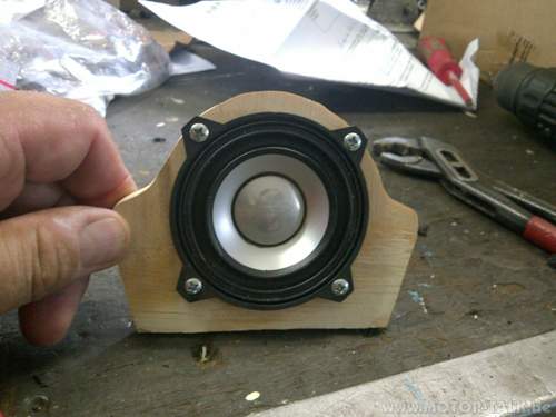

Als Center habe ich auf Empfehlung von Rüdiger den Ground Zero Breitbänder genommen, Rüdiger hat dazu eine passend abgestimmte Weiche gebaut, damit der Center nur im idealen Bereich arbeitet. "Leider" geht im 212er nur ein Breitbänder, im 211 konnte man mit etwas Basteln und mut zum Dremeln auch ein 2-Wege System unterbringen...
Trotzdem ist der Ground Zero gegenüber den originalen Centern im 212er schon ein deutlich Fortschritt.
Zum Einbau war allerdings Basteln angesagt, da der GroundZero nicht so einfach Plug-and-Play ist. Ich habe dazu eine passende Platte aus Sperrholz gesägt - war immer wieder Try-and-Error, da der Einbauplatz natürlich recht bescheiden erreichbar ist. Besser ginge es ohne Frontscheibe - aber das war mir dann doch zu aufwendig.
Nach einer Stunde hatte ich dann eine passende Form, musste dann aber feststellen, daß 10mm Sperrholz zu dick war - also am Bandschleifer auf 6mm runtergeholt.
Für Nachbauer: unbedingt 6mm Sperrholz nehmen - dünner geht nämlich auch nicht, da der Ground Zero dann unten im Loch aufsteht.

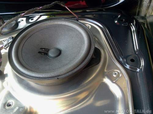

Ein großes Problem habe ich aber noch. Die Cinch Adapter der Eton Endstufe kratzen fürchterlich bei der kleinsten Bewegung. Rüdiger hat gesagt, das wäre ein bekanntes Problem und er kann mir da etwas besseres zusammenbauen. Also schaun mer mal, sonst hat die Eton wohl nen Schuß.
Ansonsten hab ich noch das Problem, die hinteren Lautsprecher zu demontieren. Diese sind nicht genietet wie die vorderen, sondern irgendwie anders befestigt. Bajonettverschluß?
Hat jemand eine Idee für mich?
Dieter
Img-20130728-144039
Img-20130728-144028
Img-20130728-144039

Ein Tipp: Die LS-Halterung könnte vielleicht mit einem kurzen Dreh gegen den Uhrzeigersinn gelöst werden?

Ich hab von Rüdiger des Rätsels Lösung bekommen. Die Lautsprecher sind von hinten vernietet ....
Also werde ich kommende Woche die Gehäuse in eingebautem Zustand schlachten.
