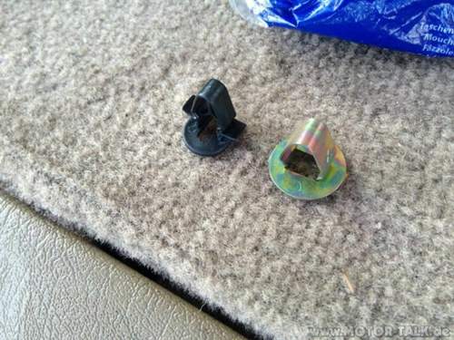

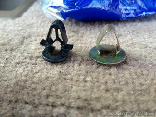

Wer hat`s nicht satt das die Klammern der Heckklappenverkleidung ständig brechen.
Habe bei der Demontage der Verkleidung meines neuen "R" Metallklammer gefunden und bin im Netz auf die Suche gegangen.
Da HIER habe ich gefunden.
Villeicht hilft es dem Einen oder Anderen.

Die clipse sehen ja super aus, da sollte man sich gleich mal nen 20er Pack bestellen, die werden ja auch an anderen Stellen eingesetzt...
und bei 3 Autos zu verarzten...
So geliefert wurden die Klipse super schnell und durfte die gleich einbauen
Fazit: passen absolut perfekt, die Verkleidung rastet ein mit einem satten Geräusch 😁
Also nur zu empfehlen!
Nochmals danke Matthias
Cristian

...sagt mal, hat schon jemand von den Metallclipsern probiert, die Sache zu demontieren?
Wäre mal interessant, ob das schadensfrei vollzogen wird. Die Aufnahmen, in die die Clipse geschoben werden, sind doch auch aus Plastik? Oder? Wegen Sollbruch usw. usw. ...Nicht dass es die komplette Aufnahme abreist? Oder kann man die Clipse irgendwie zusammendrücken?

Ich kenne die Dinger noch aus meinen Benz-Zeiten, macht Sinn, da mit einem breiten Messer rechts und links vom Klip vorsichtig zu hebeln, dann rutschen die raus
Nööö, die werden an die Verkleidung gesteckt und dann an die Heckklappe geklippst und die ist bekanntlich aus Metall.
Die lassen sich ohne weiteres demontieren und erneut verwenden.
