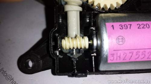

Nabend Leute.
Hab mich WE mal ran getraut und hab den Stellmotor mal geöffnet.
Bei mir ist es die Schnecke die auf dem 12V Motor da drin sitzt an einer Stelle abgebrochen. Es ist bestimmt schon zu Folgeschäden bei mir gekommen.
Habe den Motor mit Schnecke jetzt mal bestellt werde versuchen den mal zu wechseln.
Gruß Marco
20130914-131133
Hier ist Anleitung für die Reparatur der Motoren. Ist für einen Skoda. Die Motoren sollten aber ziemlich die gleichen sein.
https://www.youtube.com/watch?v=tEfY1bouKNE
Habe das Problem schon lange behoben. Den Motor bei ebay bestellt kam 7.50€ eingebaut und fertig. Kein kleckern und Rad Rad nicht mehr.
Batterie hab ich dran gelassen. War ja nur die Steckverbindung.
