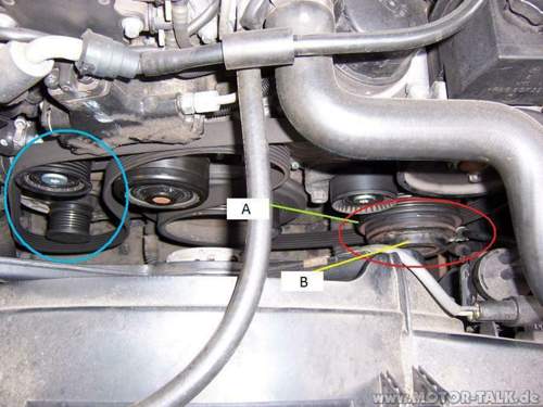

Habe mal ein Bild angehängt weil mir noch was aufgefallen ist.
Erstmal: Das Klackern kommt eigentlich mehr aus dem hell blauen Kreis. Also nicht von der WaPu-Hauptrolle... wäre ja genau beim LiMa-Freilauf... kann ich den noch anders testen?
Dann ist mir folgendes aufgefallen: Ich kann Rad A drehen, völlig frei und geräuschlos.
Wenn ich aber B drehe ist es nicht so freigängig und macht eine Art Schleifgeräusch. Ist das normal?
EDIT!!!!
Habe die LiMa-Innen-Welle etwas blockiert und versucht den Freilauf zu drehen. In eine Richtung geht er gar nicht. In die andere Richtung auch sozusagen überhaupt nicht. Ich konnte ihn vielleicht 1 cm drehen unter lautem Knacken...
Müsste der die also (verglichen mit dem Fahrrad) in eine Richtung ganz leicht drehen lassen?

Hallo Robbilein,
Deine Schilderung bestätigt meine Vermutung.
Für den Tausch wird ein Spezialwerkzeug benötigt 🙁.
Gruß Grandi
Ist der Freilauf also sonst tatsächlich völlig leichtgängig? Wie beim Fahrrad??
Ist die Freilaufrolle draufgeschraubt oder noch speziell angebracht? Sieht so aus als bräuchte man "nur" eine spezielle Nuss für eine Ratsche...
Ganz so leichtgängig wie beim Fahrrad ist er nicht, der geht schon etwas schwerer. Von Hand ist der Widerstand jedoch leicht zu überwinden.
Das Spezialwerkzeug greift in einen in der Rolle sich befindenden Innenvielzahn und ist in der Mitte frei. Durch die Mitte wird ein Inbusschlüssel durchgesteckt. Mit diesem wird die LM-Welle festgehalten währenddessen die Rolle von der Welle gelöst wird (die Rolle hat Innengewinde und ist auf dem Außengewinde der Welle aufgeschraubt). Soviel mein Erinnerungsvermögen – habe vor zwei Jahren bei eigenem Fahrzeug zuschauen dürfen.
Gruß Grandi
