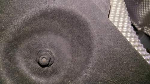

hänge mal noch zwei Fotos an. Darauf sind zwei unterschiedliche Befestigungen der Unterbodenverkleidung zu sehen. Die Befestigung mit der Mutter fühlt sich recht stabil an. Drücke ich bei der zweiten Variante gegen die Verkleidung, so sind deutliche Geräusche zu hören. Hatte versucht, den Kunststoffteller durch Drehen zu fixieren, was aber nur bedingt funktioniert hat. Jetzt hab' ich erstmal was darunter geklemmt, so dass die Verkleidung fixiert ist. Mal schauen, ob nun auch die Geräusche beim Fahren verschwunden sind.

Befestigung Unterboden 1
Befestigung Unterboden 2
Famai, ich glaub beim 2. Foto fehlt bei dir die Kontermutter, man sieht nur das Gewinde... das könnte eine heisse Spur sein. Ich schau morgen noch mal bei meinem, wie das aussieht!
So... bin jetzt knapp 300km gefahren und die Geräusche sind definitiv weg. In den nächsten Wochen werd' ich die Fixierung noch etwas dauerhafter ausführen. Vielen Dank Euch für die zahlreichen Beiträge! Bin wirklich froh, dass es eine so simple Ursache war.

Auch bei mir Erfolg. TÜV Prüfer und Meister hatten erst nichts gesehen, scheint also nichts sicherheitsrelevantes zu sein. Eine Probefahrt mit dem Meister ohne Vorführeffekt sorgte dann dafür, dass er sich den Unterboden auch nochmal angeschaut hat. Wie bei dir war wohl ein Teil locker geworden. Er hat mir nicht ganz genau gesagt, was er gemacht hat, aber das Problem ist behoben.
Wenn bei uns in der Werkstatt der clip ( der große runde) locker ist, kleben wir tape dazwischen und fixieren es bisschen mit so ner Art "knete". Auf der anderen Seite passiert es nicht, weil da noch zusätzlich ein Hitteschuttblech zwischen klemmt
